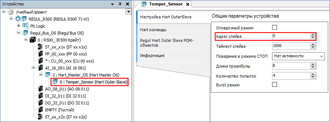

13.5. АДРЕС SLAVE-УСТРОЙСТВА
4. Каждому устройству (slave), подключенному к одному Master-устройству, необходимо задать уникальный адрес. Адрес единственного Slave-устройства должен быть 0. Аналогичный адрес назначается при конфигурировании самого устройства. Такой режим называется «точка-точка», при котором передается цифровая информации одновременно с аналоговым сигналом.
Модуль AI 08 022 оборудован отдельным HART-модемом на каждый канал, что позволяют подключать на каждый канал до 10 HART-устройства (датчиков). Такой режим работы называется многоточечный. При этом датчик передает и получает информацию только в цифровом виде. Аналоговый выход автоматически фиксируется на минимальном значении (только питание устройства — 4 мА) и не содержит информации об измеряемой величине. Все датчики в многоточечном режиме имеют свой уникальный адрес.
Модуле AI 16 081 имеет один HART-модем, который с помощью мультиплексирования обслуживает группу каналов. К данному модулю подключается на один канал не более одного HART-устройства.
