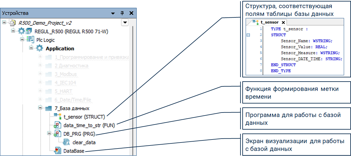

Работа с базой данных будет рассмотрена на примере программных компонентов, находящихся в папке «7_База данных» демо-проекта.
В структуре «t_sensor» описаны поля, которые будут присутствовать в таблице базы данных.
Основной логический код для работы с базой данных находится в программе «DB_PRG». В составе программе «DB_PRG» присутствует метод, при выполнении которого выполняется очистка массива данных, полученных из базы данных.
Записи в базу данных ведутся с меткой времени, которая считывается из системного времени ПЛК и преобразуется в необходимый формат  в функции «data_time_to_str».
