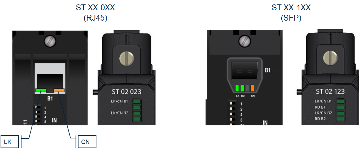

2.20. ЭЛЕМЕНТЫ ИНДИКАЦИИ ОКОНЕЧНЫХ МОДУЛЕЙ ST
Для модулей ST XX 0XX:
Оба индикатора не горят – отсутствует физическое соединение по шине.
Зеленый индикатор горит, оранжевый не горит – существует физическое соединение портов, но соединены разные шины RegulBus контроллера, в итоге нет подключения и обмена данными по шине.
Горят оба индикатора – подключение по шине RegulBus есть, но нет обмена данными.
Горит оранжевый индикатор, мигает зеленый – подключение по шине RegulBus есть, обмен по шине есть.
Для модулей ST XX 1XX:
Горит/не горит индикатор RD – присутствует/отсутствует SFP модуль.
Не горят индикаторы LK, CN – нет физического соединения по шине.
Горят индикаторы LK, CN – подключение по шине RegulBus есть, но нет обмена данными.
Горит индикатор CN, мигает индикатор LK – подключение по шине RegulBus есть, обмен по шине есть.
