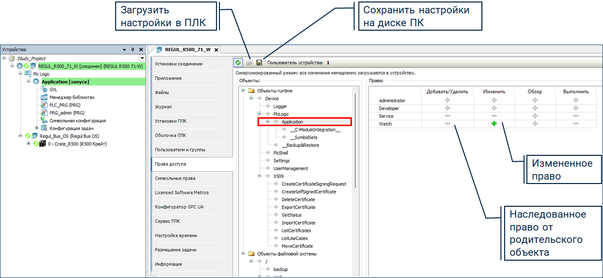

Во вкладке «Права доступа» главного окна для каждого объекта контроллера представлены настройки прав каждой группы.
или - право разрешено
или - право запрещено.
Для изменения наследованного права от родительского объекта кликните по нему дважды левой кнопкой мыши.
Если одинаковые настройки, связанные с правами доступа, требуется выполнить на нескольких ПЛК, то их можно сохранить на диске ПК и затем загрузить в другие контроллеры. При этом пароли пользователей в файле настроек на ПК не сохраняются и для каждого ПЛК их необходимо будет заводить заново.
