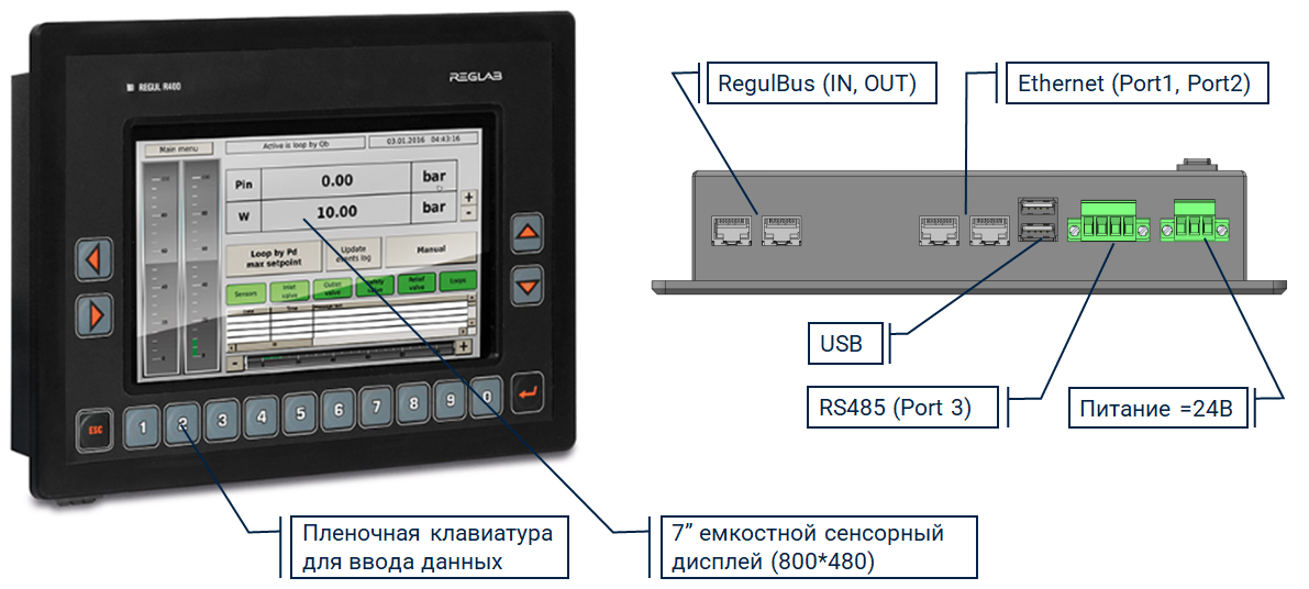

Контроллер REGUL R400 входит в семейство программируемых контроллеров REGUL RX00. Он представляет собой комбинацию человеко-машинного интерфейса и центрального процессора и предназначен для работы в локальных или распределенных системах управления.
В качестве коммуникационных портов на интерфейсную панель выведены:
IN и OUT (для организации внутренней шины данных RegulBus);
Ethernet 10BASE-T/100BASE-T/1000BASE-T (через RJ45, Port 1 и Port 2);
RS-485 (Port 3);
два порта USB host (со стандартными разъемами типа A) для подключения USB совместимых устройств (спецификация USB2.0), таких как клавиатура, мышь, сенсорный экран, внешний накопитель данных и т.д.
Контроллер поддерживает подключение крейтов расширения REGUL R050, R500. Для этого используются два порта подключения внутренней шины данных RegulBus (IN и OUT), выведенных на интерфейсную панель контроллера. Подключать крейты расширения можно по схеме «кольцо» или по схеме «звезда».

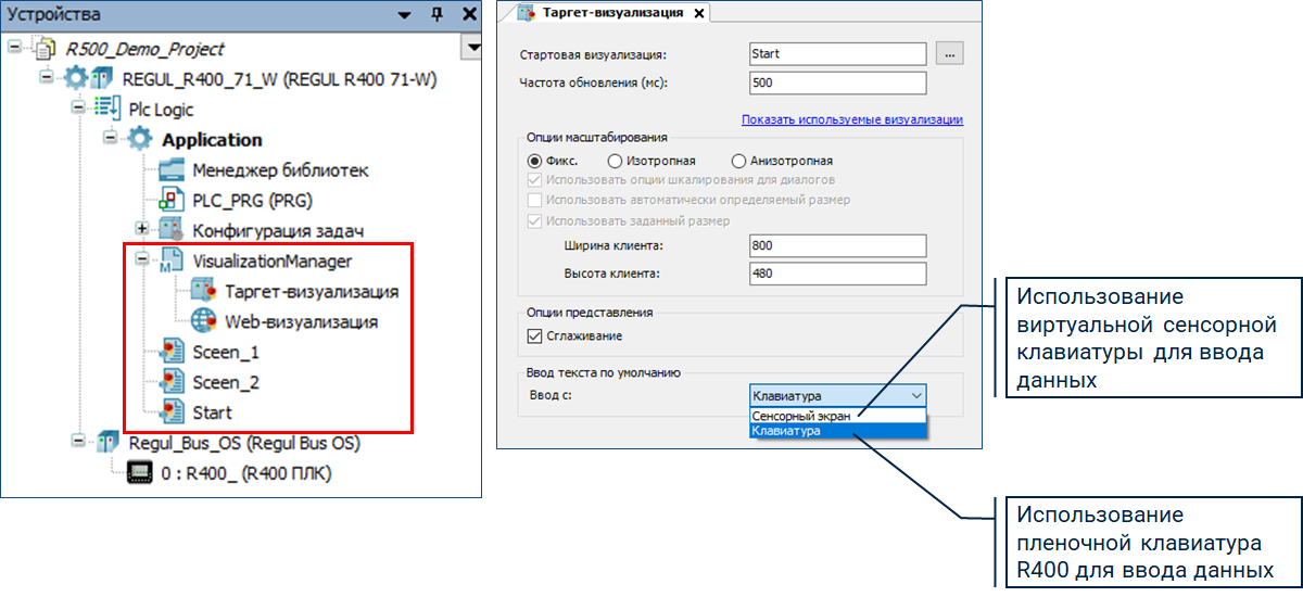

Программное обеспечение контроллеров REGUL R400 дополнительно к таргет-визуализации может поддерживать WEB-визуализация (к условному обозначению модуля добавляется W) или поддерживать только таргет-визуализацию.
Программирование контроллера, а также настройка и конфигурирование визуализации выполняется аналогично контроллеру REGUL R500.
