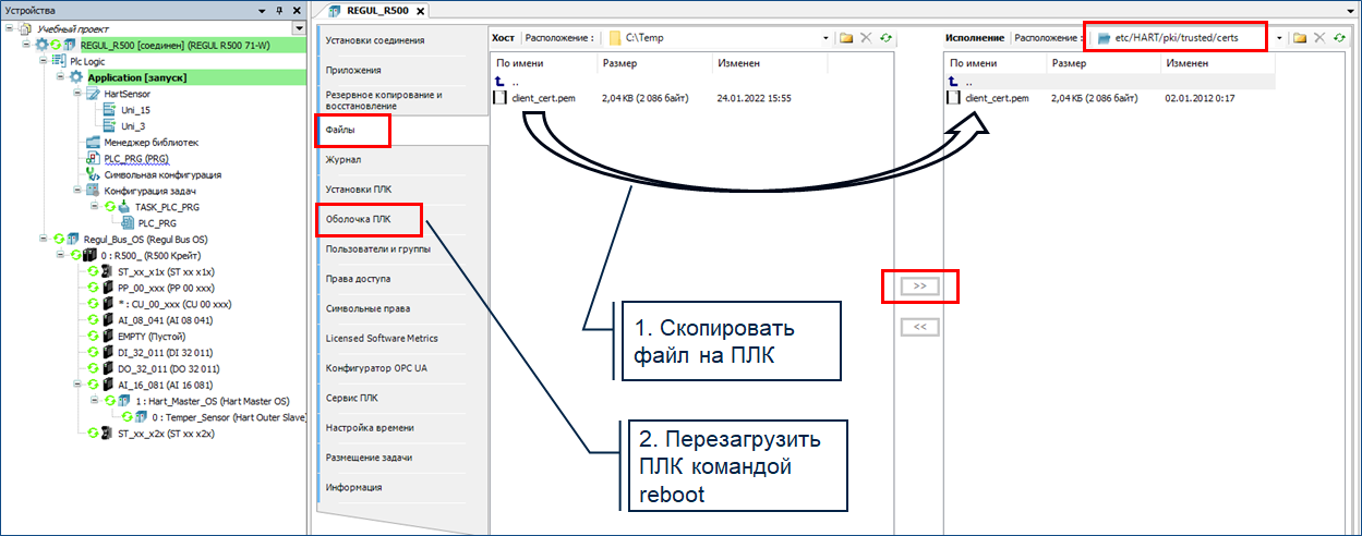

Скопируйте доверенный сертификат client_cert.pem с ПК на контроллер в папку certs (в директорию /etc/HART/pki/trusted/certs). Для вступления в силу изменений потребуется перезагрузить контроллер командой reboot на вкладке«Оболочка ПЛК» либо путем выключения/включения питания.
Директория хранения сертификата на ПЛК, представленная здесь, соответствует СПО контроллера v1.7.1.0 или выше.
