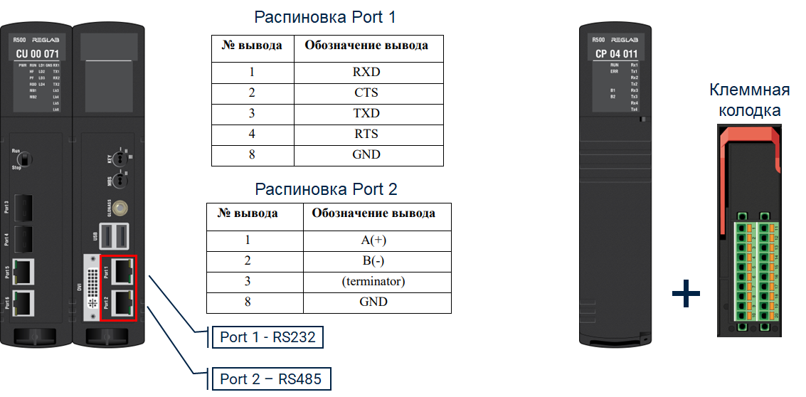

Коммуникация Modbus RTU/ASCII может быть реализована с использованием встроенных портов модуля CU или с использованием 4-х портового модуля CP 04 011. Для подключения к модулю CP 04 011 необходимо дополнительно приобрести клеммную колодку на 20 клемм.
На слайде выше представлена распиновка встроенных портов модуля CU. Для модулей CU 00 021 / CU 00 031 нумерация контактов идет сверху-вниз. Для модулей CU 00 051 / CU 00 061 / CU 00 071/ CU 00 1X1 нумерация контактов идет снизу-вверх.
