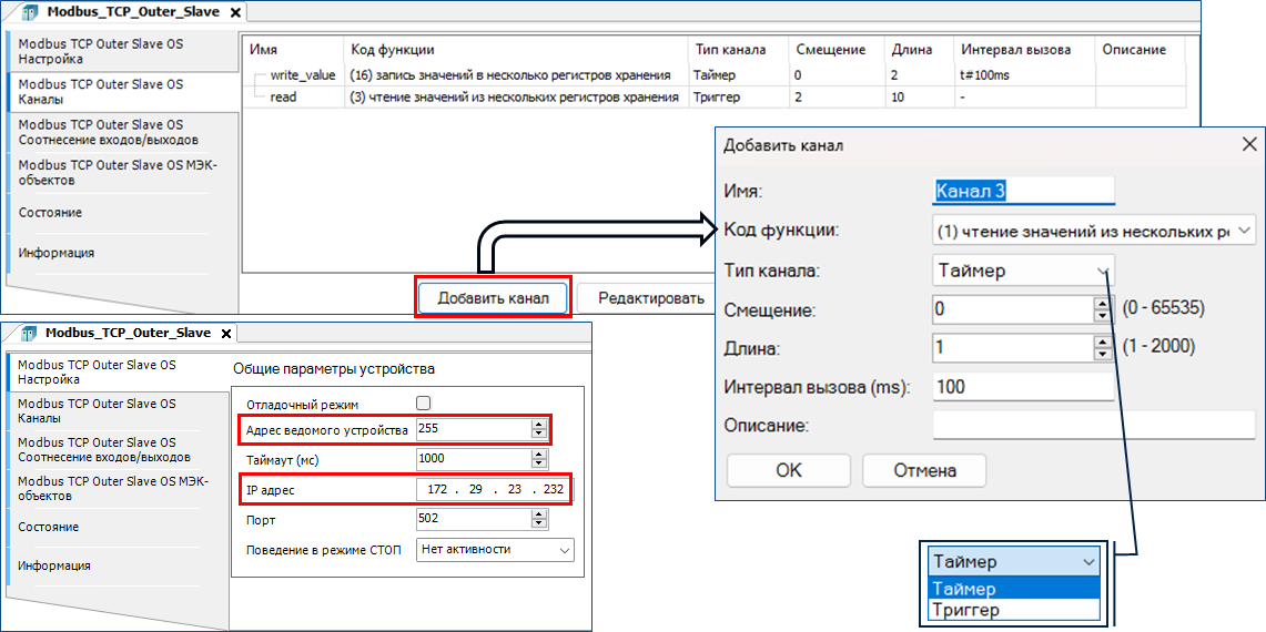

Последовательность действий по добавлению каналов для опроса:
  • Двойным кликом левой кнопки мыши в дереве проекта по устройству «Modbus_TCP_Outer_Slave» откройте окно настроек. Во вкладке «Modbus TCP Outer Slave OS Настройка» открывшегося окна укажите «Адрес ведомого устройства» и «IP адрес» опрашиваемого устройства.
  • Во вкладке «Modbus TCP Outer Slave OS Каналы» нажмите кнопку «Добавить канал» и в открывшемся окне добавьте каналы для опроса ведомого устройства. В рамках обучения добавьте следующие каналы:
write_value: код функции – 16, тип канала – таймер, смещение – 0, длина 2, интервал вызова – 100 мс.
read: код функции – 3, тип канала – триггер, смещение – 2, длина 10.
Канал с именем write_value используется для записи данных в slave-устройство через область памяти Modbus «Регистры хранения». Запись будет выполняться с периодичностью 100мс.
Канал с именем read используется для чтения данных из slave-устройства через область памяти Modbus «Регистры хранения» по изменению триггерной переменной с false на true.
При активированном флаге «Отладочный режим» будут заполняться дополнительные журналы информацией по Modbus передаче данных (рекомендуется использовать только в процессе отладки приложения).
