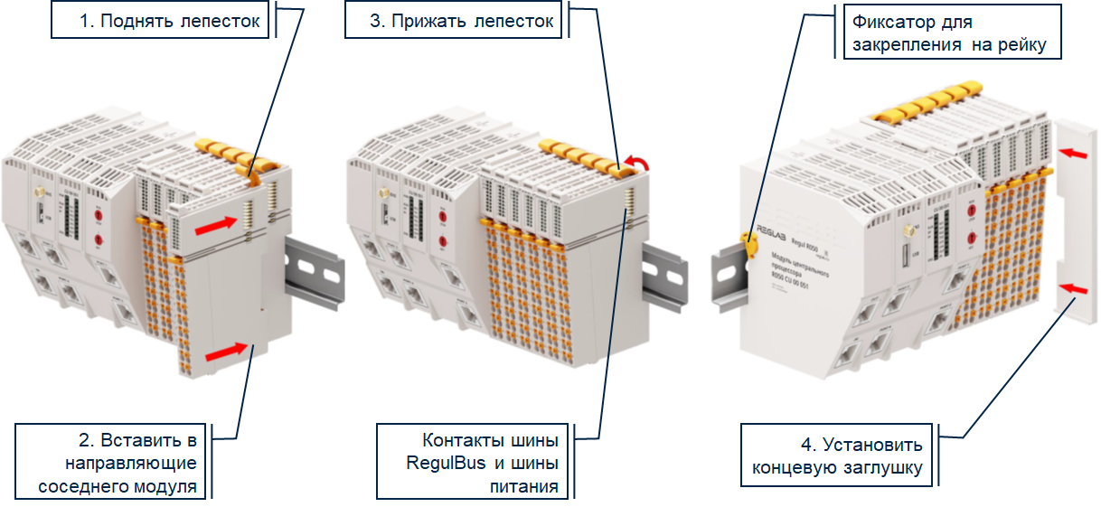

2.37. МОНТАЖ МОДУЛЕЙ КОНТРОЛЛЕРА REGUL R050
Монтаж модулей контроллера REGUL R050 выполняется на стандартную DIN-рейку шириной 35 мм.
В базовом крейте модуль центрального процессора располагается слева, все остальные модули – справа от него.
Концевая заглушка входит в комплект поставки модуля CU и интерфейсного модуля. Она служит для защиты открытых контактов шины RegulBus и шины питания, а также содержит терминатор для согласования шины RegulBus.
