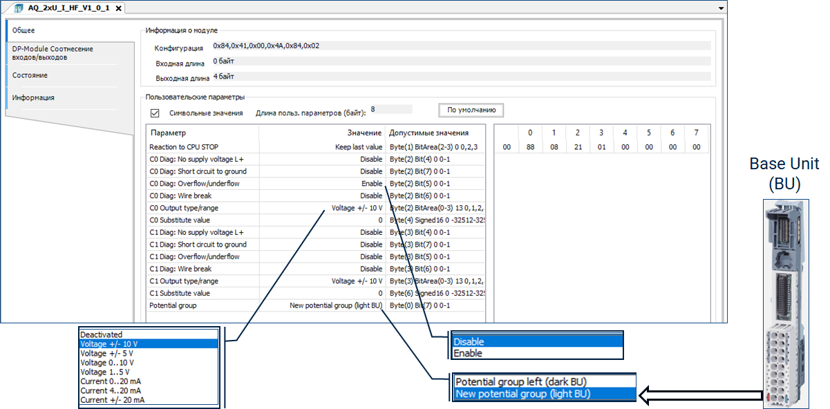

10.11. НАСТРОЙКА МОДУЛЯ АНАЛОГОВОГО ВЫВОДА
Для примера рассмотрим конфигурирование модуля аналогового вывода. Модуль аналогового вывода AQ 2*U/I физически монтируется на модуль Base Unit, к клеммам которого подключаются внешние электрические цепи. К представленному на слайде модулю Base Unit (светлый клеммник) необходимо подключить внешнее питание =24В (красная и синяя клеммы внизу). Он формирует потенциальную группу модулей, которые могут быть смонтированы справа от него на модули Base Unit с темными клеммниками.
Модули Base Unit формируют внутреннюю шину питания и шину данных станции ET200SP.
Первый модуль, смонтированный справа от модуля IM155-6DP HF, обязательно должен быть установлен на светлый модуль Base Unit.
Если физический модуль смонтирован на светлый модуль Base Unit, то в поле «Potential group» необходимо выбрать «New potential group (light BU)». Если физический модуль смонтирован на темный модуль Base Unit, то в поле «Potential group» необходимо выбрать «Potential group left (dark BU)».
Модуль аналогового вывода AQ 2*U/I имеет два выходных канала, настройка которых выполняется индивидуально. Группа параметров C0 относится к первому каналу, группа параметров C1 – ко второму каналу.
Output type/range – выбирается из выпадающего списка тип электрического сигнала канала.
Diag: Overflow/Underflow – формирование аварийного состояния канала (модуля) при выходе значения канала за пороговые. Например, при «Output type/range: +/-10V» модуль сформирует аварийное состояние (будут гореть/мигать красные индикаторы), если в переменную канала записать значение меньше -32512 DEC или больше +32511 DEC.
