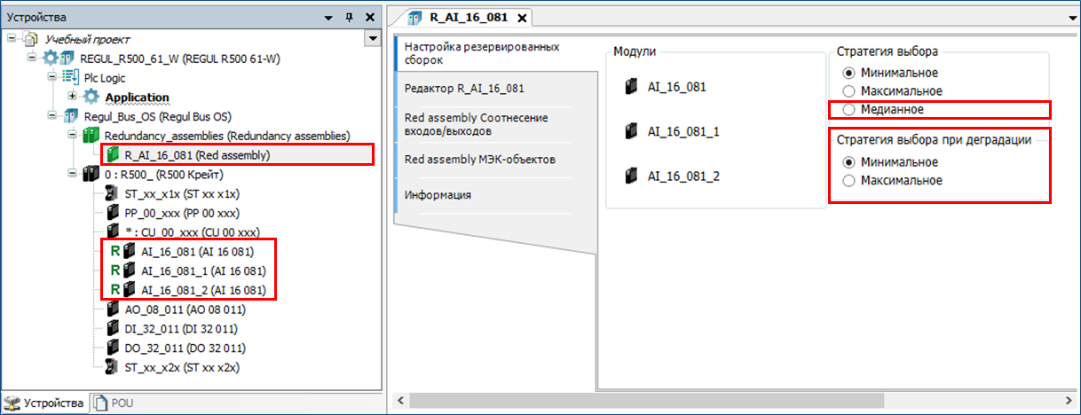

20.2.6. НАСТРОЙКА РЕЗЕРВИРОВАННОЙ СБОРКИ, СОСТОЯЩЕЙ ИЗ ТРЕХ МОДУЛЕЙ AI
Стратегия выбора «Медианное» присутствует только при использовании резервированной сборки, состоящей из трех модулей. В этом случае в переменную канала виртуального модуля будет записываться среднее значение сигналов трёх соответствующих каналов модулей резервированной сборки (минимальное и максимальное значение исключаются).
Если сборка деградирует до двух модулей (например, один модуль выйдет из строя), то будет учитываться условие, выбранное в поле «Стратегия выбора при деградации». При отказе двух модулей из трех значение переменой канала виртуального модуля принимается из исправного модуля.
