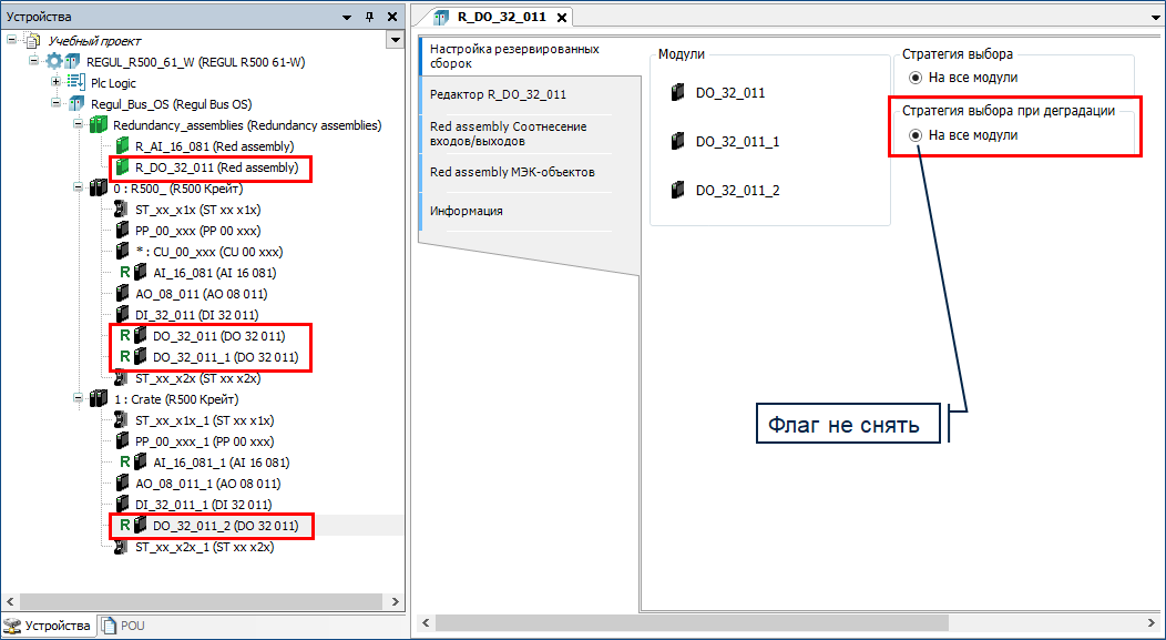

20.2.14. НАСТРОЙКА РЕЗЕРВИРОВАННОЙ СБОРКИ, СОСТОЯЩЕЙ ИЗ ТРЕХ МОДУЛЕЙ DO
Если резервированная сборка состоит из трех модулей DO или AO, то во вкладке «Настройка резервированных сборок» добавляется поле «Стратегия выбора при деградации». При деградации сборки до двух или одного модуля, значение переменной будет передаваться на соответствующие каналы исправных модулей.
