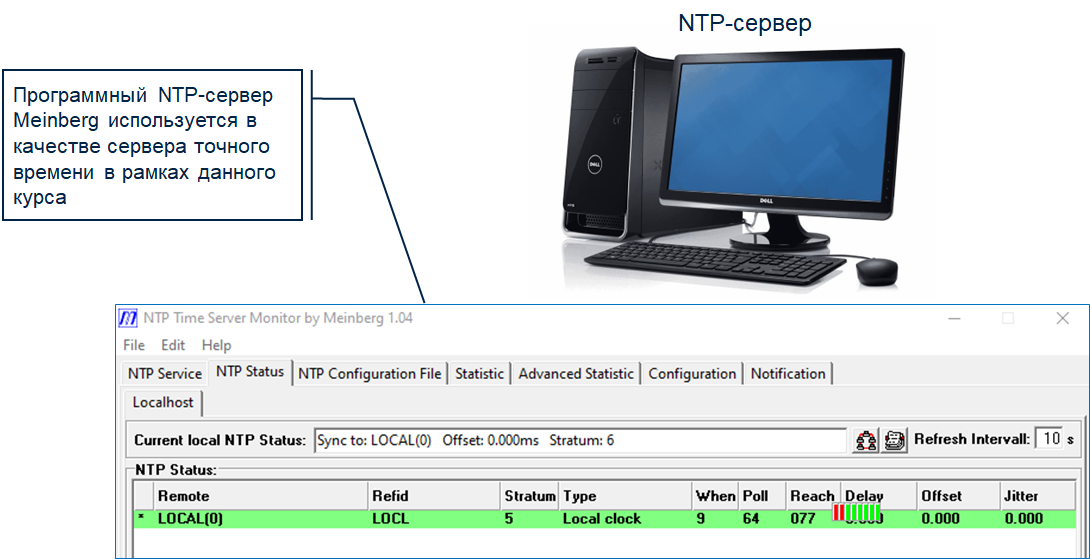

В АСУ ТП на базе контроллеров REGUL R500 в качестве источников точного времени могут применяться:
сигналы со спутников (GPS, ГЛОНАСС);
программные NTP-серверы;
аппаратные NTP-серверы.
