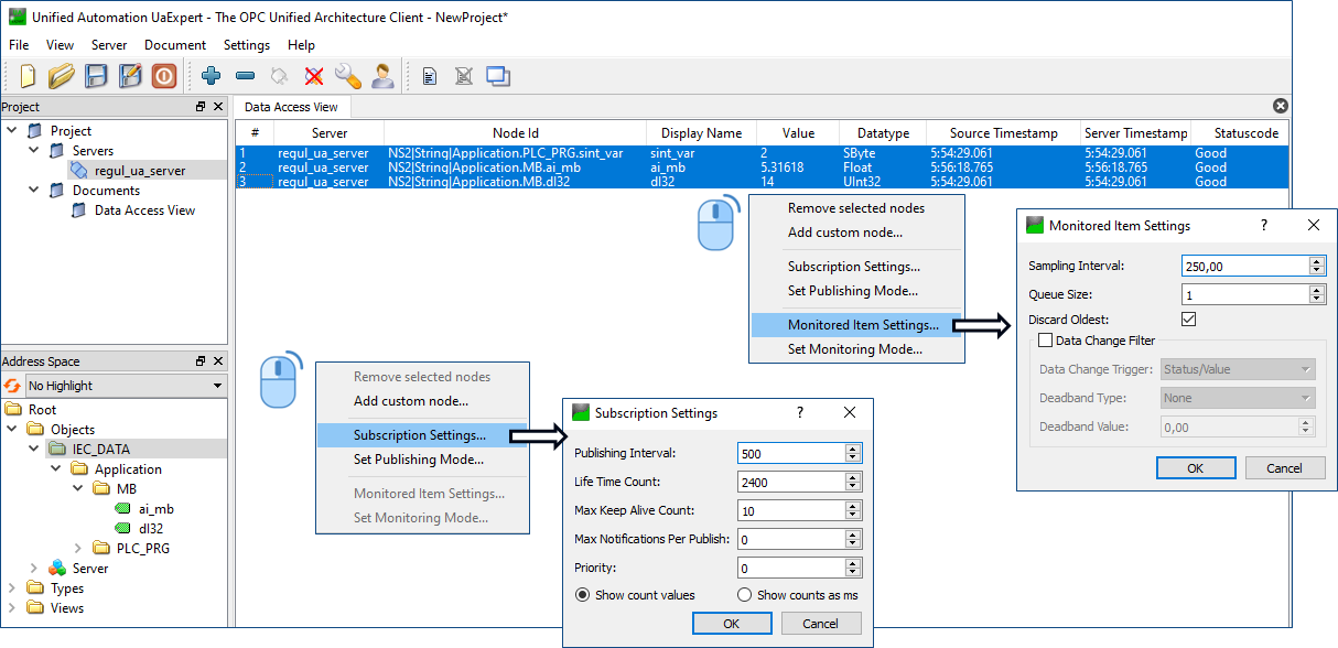

12.13. НАСТРОЙКА ВРЕМЕНИ ОБНОВЛЕНИЯ ПЕРЕМЕННЫХ
Sampling interval (интервал семплирования) - частота обновления данных внутри OPC UA сервера или интервал опроса переменных. От него зависит загрузка модуля CU контроллера. Этот интервал можно задавать отдельно каждому тегу или группе тегов. Минимальный поддерживаемый интервал составляет 50мс.
Publishing Interval – частота публикации данных OPC UA сервером клиенту.
Queue size (размер очереди). Если значение в поле «Sampling interval» задано меньше, чем значение поля «Publishing Interval», то все данные копятся в очереди и затем отправляются клиенту единым массивом данных.
