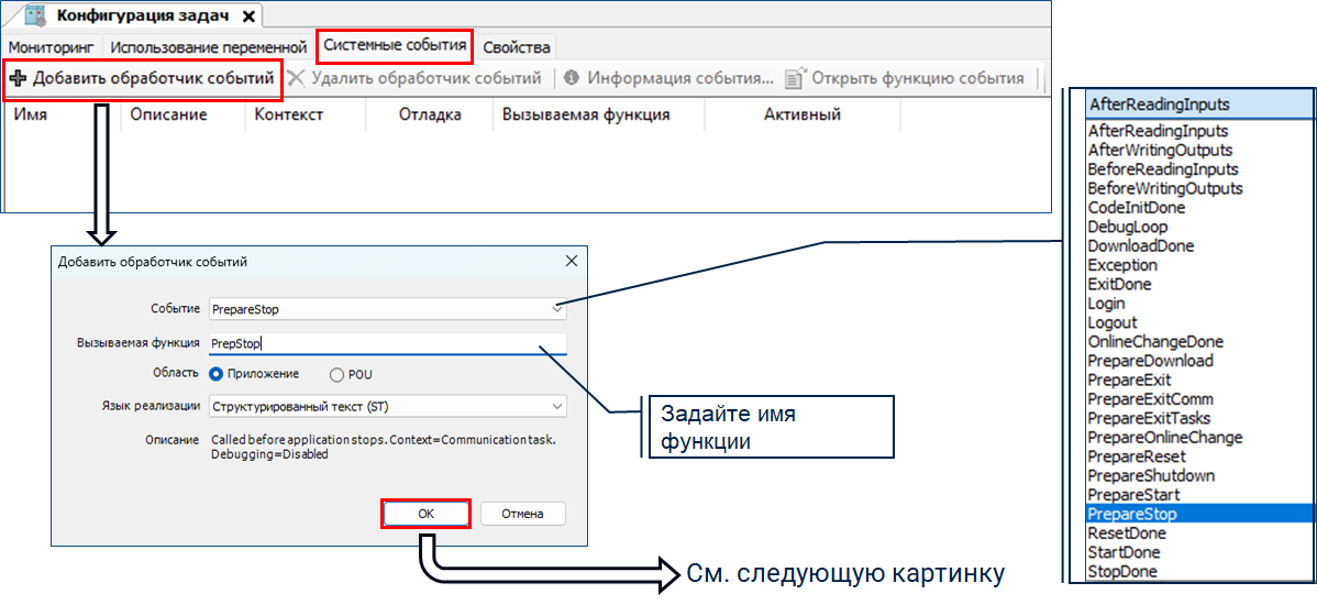

На вкладке «Системные события» окна «Конфигурация задач» вы определяете события, вызывающие определенные функции. Эта вкладка используется, когда функция проекта должна вызываться системным событием, а не задачей.
Функция «PrepareStop» будет выполняться однократно перед каждым переходом модуля CU в состояние Stop.

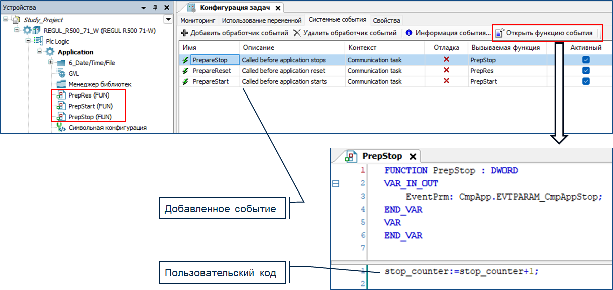

Все добавленные события отображаются во вкладке «Системные события» окна «Конфигурация задач». Выделив нужное событие и нажав кнопку «Открыть функцию события» открывается соответствующая событию функция, в которой пользователь может написать необходимый код.

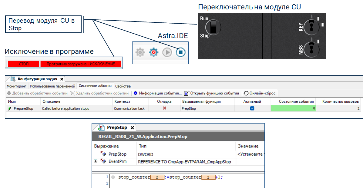

Каждый раз перед переходом модуля CU в состояние Stop, однократно выполнится функция «PrepStop» и переменная stop_counter будет увеличиваться на 1.
