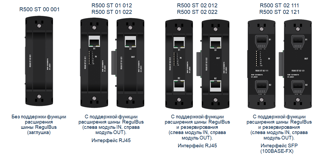

Модули ST обновленной модификации, представленные на картинке выше, имеют ширину 25 мм и актуальны к заказу.
Модули оконечные выполняют следующие функции:
Механическая фиксация модулей в крейте.
Расширение шины RegulBus (кроме ST 00 001).
Модуль оконечный ST 00 001 представляет собой пассивный элемент и служит только для фиксирования модулей в крейте в исходном состоянии и предотвращения их расхождения в процессе эксплуатации. Он используется в нерасширяемом контроллере (в режиме R500 Simple Bus), состоящем только из одного крейта центрального процессора, без крейтов расширения. Он может устанавливаться как справа, так и слева от крейта.
Все остальные модули ST используются для коммутации крейтов между собой в составе одного контроллера. В свою очередь они делятся на две группы – модули оконечные IN и модули оконечные OUT.
Модули оконечные IN устанавливаются только слева от крейта. В их состав входит адресный переключатель, с помощью которого задается адрес крейта. Адресный переключатель имеет в своем составе 8 DIP-ключей. Включение ключа добавляет к значению адреса крейта соответствующую величину (от 1 до 128), указанную на корпусе рядом с ним. В итоге, с помощью адресного переключателя можно задать адрес крейта в диапазоне от 0 до 255.
Модули оконечные OUT устанавливаются только справа от крейта и не имеют в своем составе адресного переключателя.

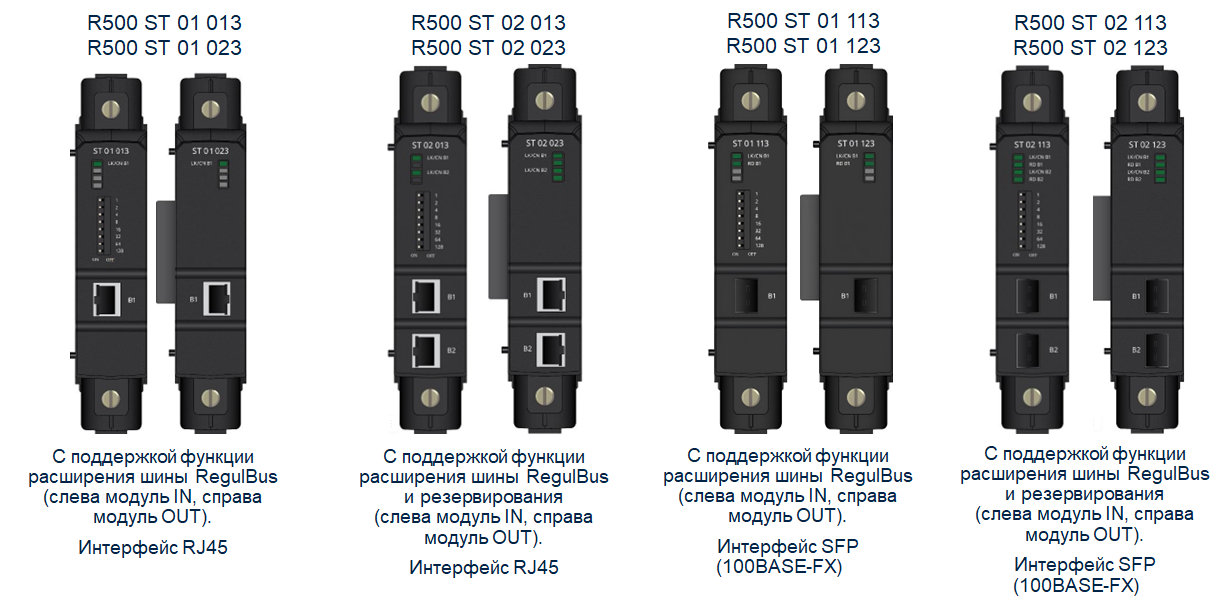

Оконечные модули старой модификации шириной 40мм, представленные на картинке выше, не актуальны к заказу.
Модули ST 00 001 поставляются в старой модификации.
