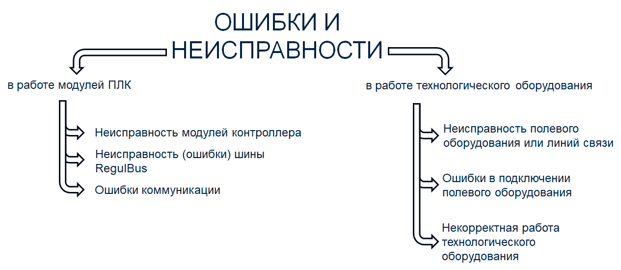

6.1. ОШИБКИ И НЕИСПРАВНОСТИ В РАБОТЕ КОНТРОЛЛЕРА
При вводе в эксплуатацию, а также в процессе работы контроллера и технологического оборудования могут возникать различные ошибки и неисправности.
Ошибки и неисправности в работе модулей контроллера могут возникать по причине:
Внутренних неисправностей компонентов модуля.
Некорректной конфигурации модуля в проекте среды разработки Astra.IDE.
Несоответствия версии СПО модуля.
И др.
Неисправность и ошибки в работе шины RegulBus могут быть вызваны:
Неисправностью модулей шасси или модулей ST контроллера.
Некорректной конфигурацией в проекте среды разработки Astra.IDE.
В многокрейтовой системе неисправностью внешних сетевых кабелей или неправильным их подключением.
И др.
Коммуникационные ошибки, например при межконтроллерном обмене данными по сети Modbus, могут быть вызваны:
Неисправностью сетевого оборудования и кабелей связи.
Некорректностью физического подключения.
Неправильной конфигурацией и ошибками прикладного кода в проекте среды разработки.
И др.
Также различные неисправности могут быть в работе самого технологического оборудования:
Могут выйти из строя внешние полевые устройства (датчики, кнопки, переключатели, исполнительные устройства) подключенные к модулям ввода/вывода контроллера.
Внешние полевые устройства могут быть некорректно подключены к каналам модулей контроллера или кабель связи может быть поврежден.
В пользовательской программе переменные могут быть соотнесены с каналами ввода/вывода модулей контроллера не в соответствии с электрической принципиальной схемой.
Прикладной код может быть реализован таким образом, что работа технологической установки не будет соответствовать необходимому технологическому процессу.
И др.
Для поиска и устранения описанных выше ошибок пользователю доступен различный инструментарий, который будет рассмотрен в рамках текущей темы курса.
