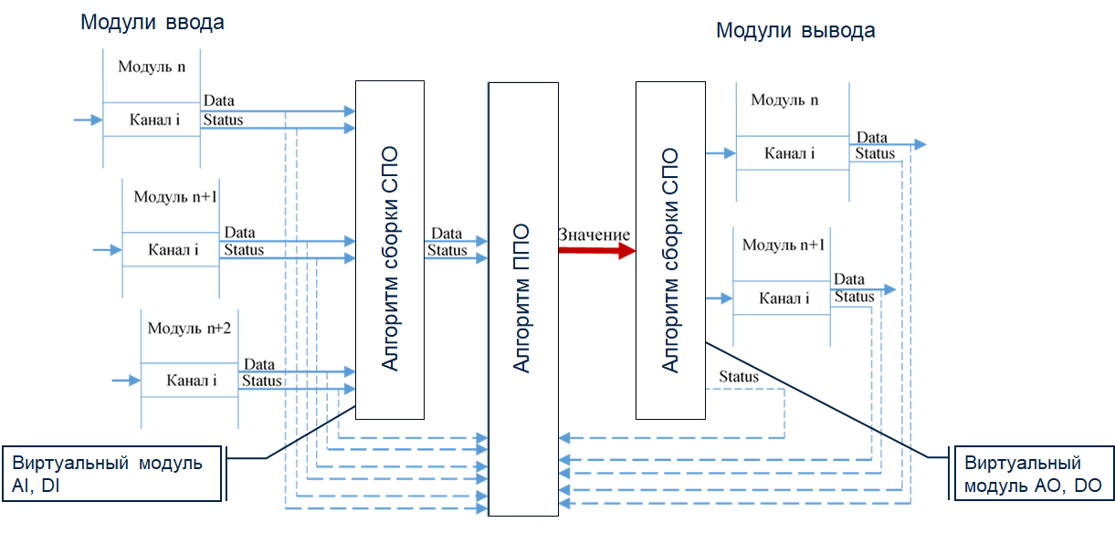

Пользователь может работать со значениями, полученными с физических модулей DI, AI (данные, статусы) и читать данные и статус с виртуального модуля резервированной сборки, согласно настроенного алгоритма обработки сигнала.
У резервированных сборок модулей DO и AO объединение выходных каналов выполняется через терминальные платы. Рекомендуется использовать терминальные платы производства ООО «Прософт-Системы».
Резервированная сборка позволяет:
Конфигурировать алгоритм обработки сигнала:
  • для дискретного ввода - «И», «ИЛИ», Мажоритарный;
  • для аналогового – Медианное, Минимальное, Максимальное.
Исключить вход из обработки в программном коде при неисправности модуля или канала.
