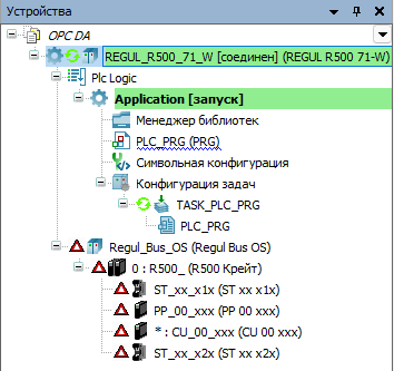

  • Запустите виртуальный ПЛК. В сканере сети среды разработки Astra.IDE выполните поиск виртуального ПЛК и назначьте коммуникационному интерфейсу IP адрес в подсети сетевой карты компьютера.
  • В среде разработки Astra.IDE создайте новый проект, используя "Мастер конфигурации Regul".

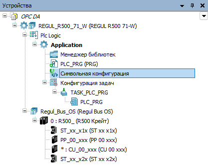

  • В проекте добавьте компонент "Символьная конфигурация", виртуального ПЛК REGUL_R500_71_W.

  • Выполните компиляцию проекта.
  • Перейдите в компонент "Символьная конфигурация" и в столбце "Символы" установите флаг в поле программы "PLC_PRG".

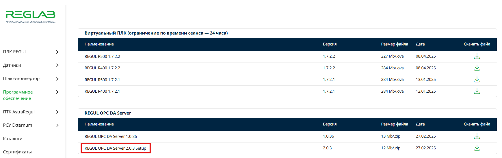

  • Скачайте с сайта "РЕГЛАБ" утилиту REGUL OPC DA Server.

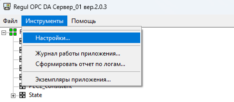

  • Запустите утилиту REGUL OPC DA Server и перейдите в раздел "Инструменты". В разделе "Инструменты" выберете пункт "Настройки".

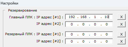

  • Перейдите в поле "Резервирование" окна "Настройки" и в пункте "Главный ПЛК: IP адрес [#1]" задайте IP своего виртуального контроллера.

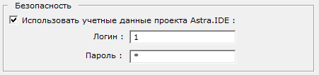

  • Перейдите в поле безопасность и установите флаг «Использовать учетные данные проекта Astra.IDE» и укажите логин, пароль доступа к ПЛК, который был задан через среду разработки Astra.IDE.

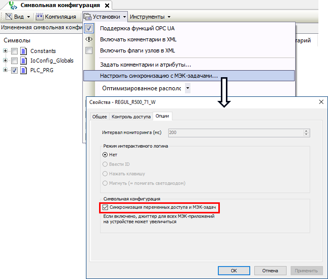

  • Для консистентной передачи данных выполните следующие действия:
    - Активируйте флаг "Синхронизация с IEC задачами для всех переменных" в окне "Настройки" Regul OPC DA сервера.
    - Активируйте флаг "Синхронизации переменных доступа и МЭК-задач" в окне "Свойства".

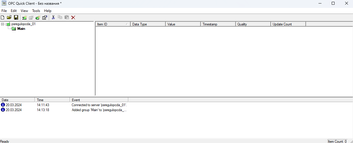

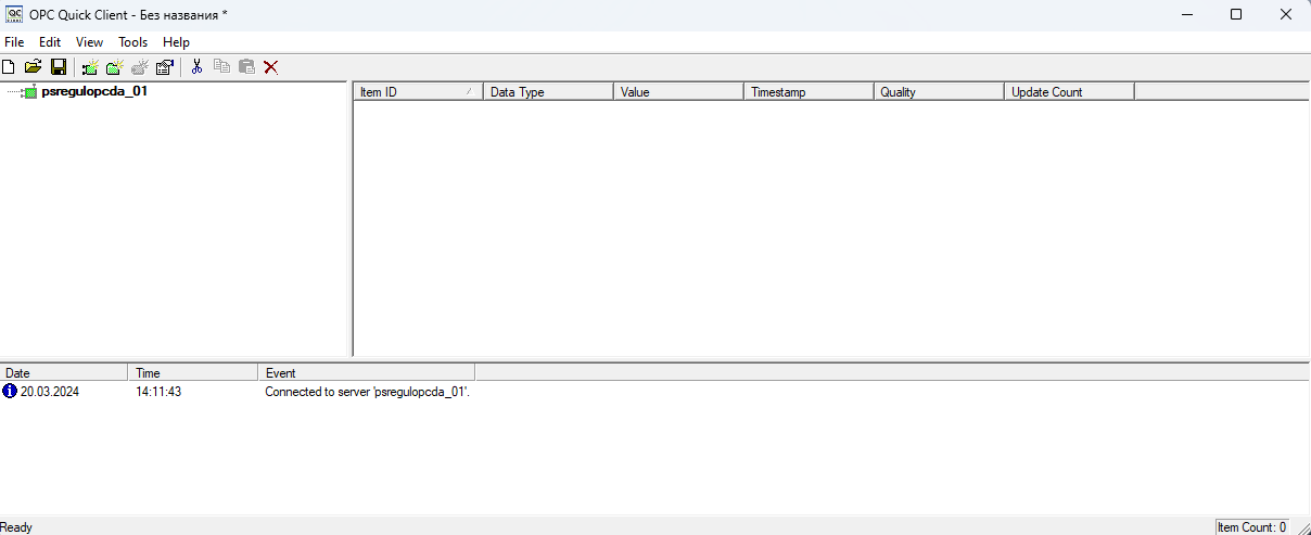

  • Запустите утилиту OPC Quick Client от имени администратора и добавьте REGUL OPC DA сервер.
  • Выполните добавление группы с присвоением ей имени в поле "Name".
  • Выполните логин к виртуальному ПЛК и загрузите в него приложение. Запустите приложение кнопкой "Старт".

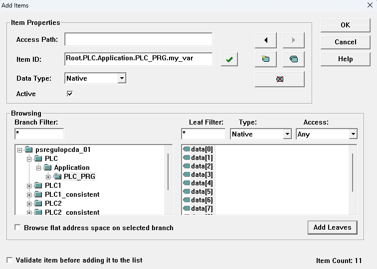

  • Добавьте в приложении OPC Quick Client необходимые переменные, выбирая их в окне "Add Items".
  • Проверьте, что значение переменной "my_var" передается в OPC Quick Client.

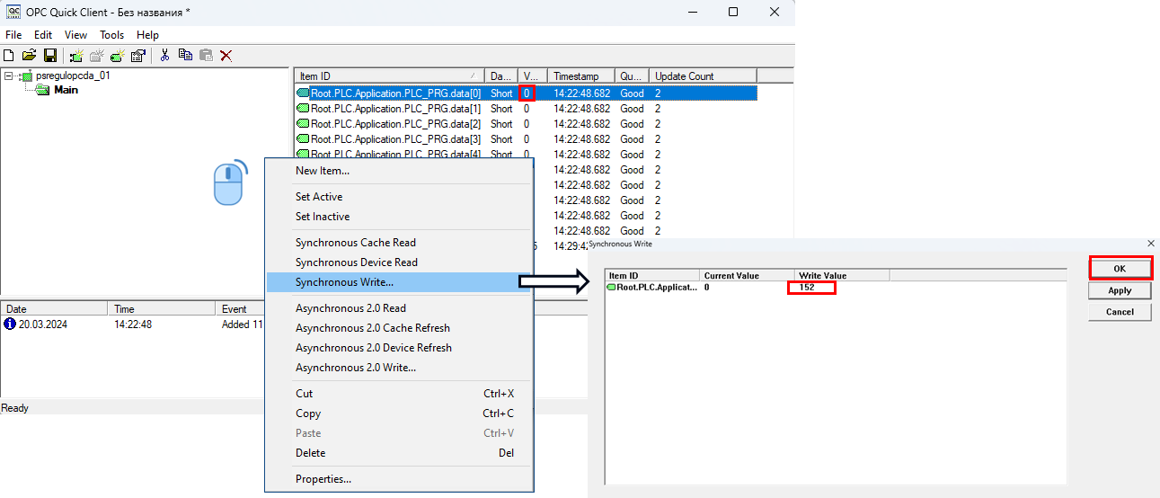

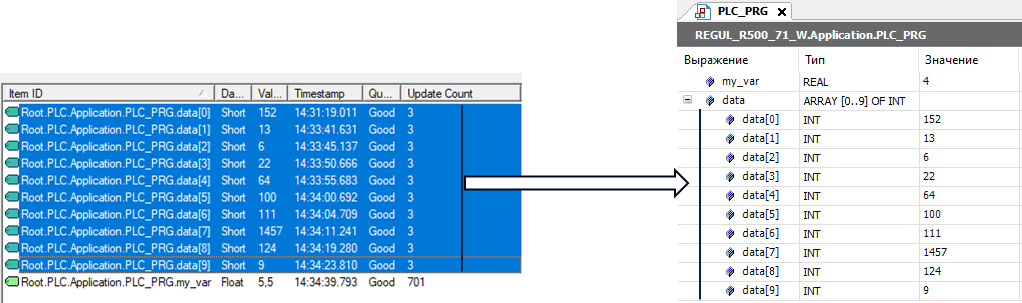

  • Запишите значения в массив переменной "data". Для записи переменной в ПЛК откройте окно "Synchronous Write", задайте необходимое значение в поле "Write Value", нажмите кнопку "OK".
  • Заполните массив произвольными значениями и проверьте, что они передаются в ПЛК.
