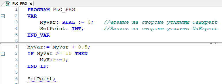

  • Откройте программу "PLC_PRG"  и в таблице объявления переменных опишите следующие переменные:

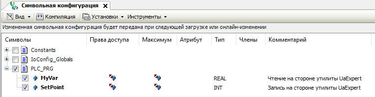

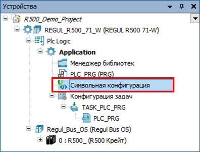

  • В дерево проекта добавьте компонент "Символьная конфигурация".

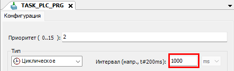

  • Назначьте интервал вызова задачи "TASK_PLC_PRG" 1000 мс.
  • В разделе кода программы "PLC_PRG" напишите следующий код.
  • Выполните компиляцию и в окне "Символьная конфигурация" установите флаг у переменных, участвующих в OPC UA коммуникации.

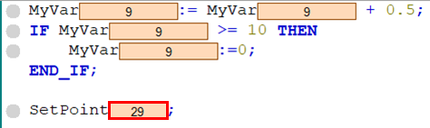

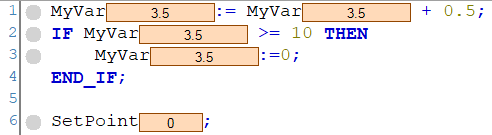

  • Проверьте выполнение кода в программе "PLC_PRG". Переменная "SetPoint" должна иметь значение 0. Значение переменной "MyVar" изменяется раз в секунду.

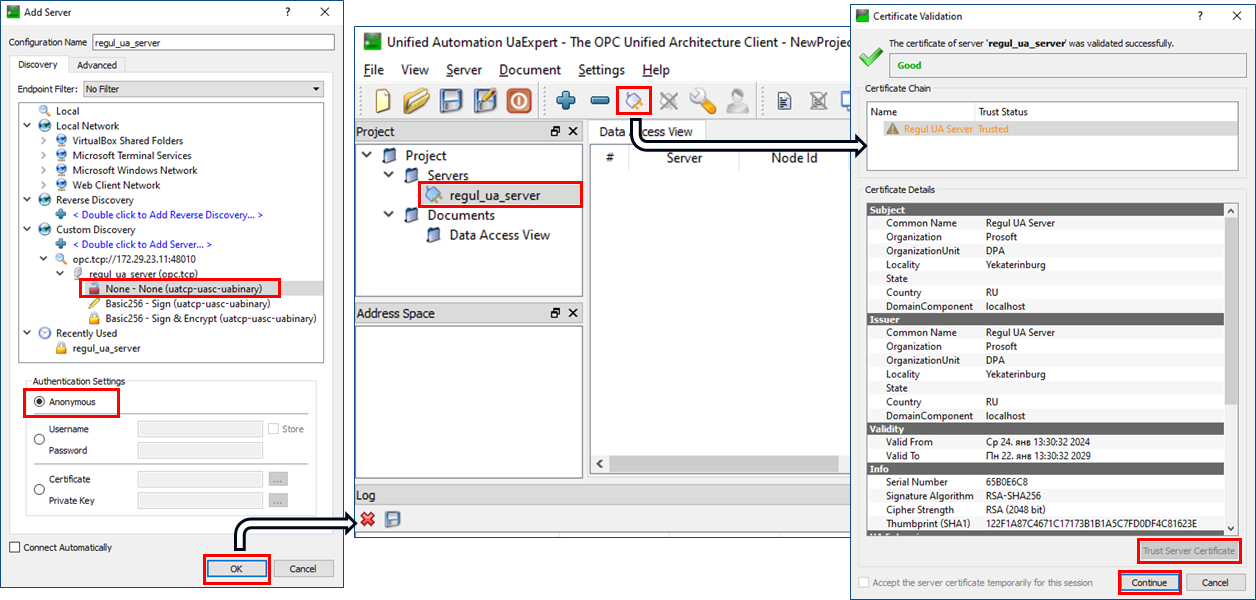

Часть 2. Анонимный доступ
  • Скачайте с официального сайта утилиту "UaExpert" и установите ее на компьютер.
  • Запустите утилиту UaExpert и кнопкой "Add Serever" панели инструментов перейдите в окно добавления нового сервера.
  • Дважды кликните левой кнопкой мыши по строке "Double click to Add Server" и в открывшемся окне "Enter URL" введите opc.tcp://x.x.x.x:48010, где x.x.x.x IP адрес виртуального ПЛК.
  • Выполните анонимный способ авторизации в добавленном сервере. При первом подключении к контроллеру клиент UaExpert запросит доверительный сертификат с сервера. При этом откроется окно "Certificate Validation", в котором нажмите кнопку "Trust Server Certificate" и автоматически сертификат сервера перейдет в список доверенных сертификатов клиента.
  • В окне "Project" выделите левой кнопкой мыши сервер "regul_ua_server" и из окна "Address Space" перенесите в рабочую область переменные MyVar и SetPoint.
  • Проверьте что переменная "MyVar" изменяет свое значение.
  • Задайте значение переменной "SetPoint" в поле "Value" и проверьте, что она изменилась в среде разработки Astra.IDE.

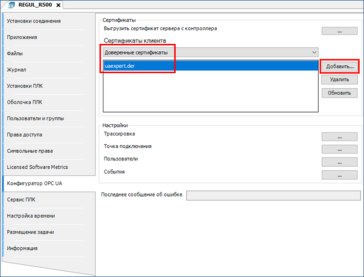

  • Добавьте сертификат клиента UaExpert в "Доверенные сертификаты" сервера.

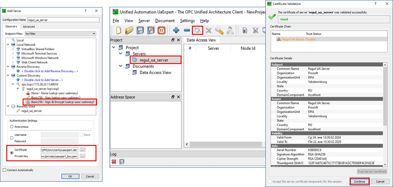

Часть 4. Аутентификация по сертификату и ключу
  • Перейдите в среду разработки Astra.IDE и добавьте сертификат клиента UaExpert в "Доверенные сертификаты" клиента.
  • Перейдите в утилиту UaExpert и удалите сервер "regul_ua_server", добавленный в части 3 текущего практического задания.
  • Подключитесь к серверу при помощи аутентификации по сертификату и ключу.
  • Работайте с переменными "MyVar" и "SetPoint" в утилите UaExpert аналогично пунктам 5-7 части 2 текущего практического задания.
