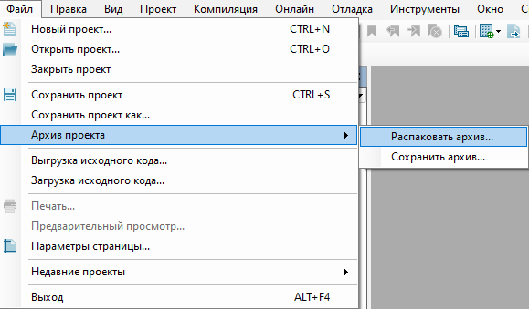

  • Запустите среду разработки Astra.IDE.
  • Распакуйте архив проекта.

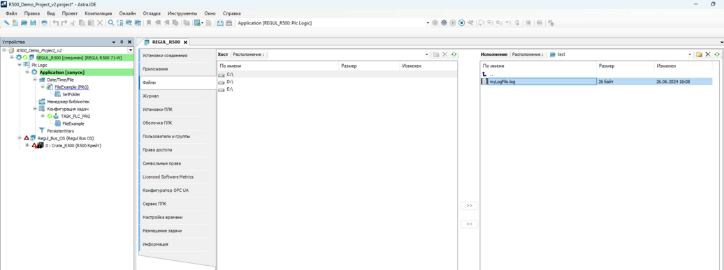

  • В главном окне контроллера перейдите во вкладку "Файлы". В правом окне "Исполнение" нажмите на кнопку обновить . Перейдите в папку "test" и скопируйте на компьютер файл "myLogFile.log".
  • Откройте на компьютере файл "myLogFile.log". В открывшемся файле вы должны увидеть пять записей.
