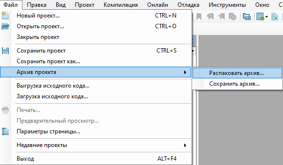

  • Запустите среду разработки Astra.IDE.
  • Распакуйте архив проекта.

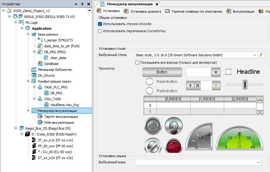

  • Установите флаг "Использовать строки Unicode" для отображения кириллических символов в визуализации (детально работа с встроенной визуализацией ПЛК будет рассмотрена в разделе "17. ВИЗУАЛИЗАЦИЯ").

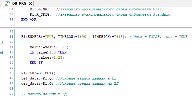

  • В программу "DB_PRG" добавьте следующие экземпляры функциональных блоков и код. Код добавьте перед закомментированной строкой "// запись данных в БД".

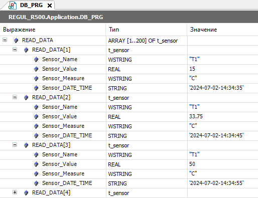

  • Откройте массив "READ_DATA" и наблюдайте за записью в него вычитанных данных из базы данных. Временной интервал между наборами данных составляет 10 секунд. Поскольку виртуальная машина не может обеспечить жесткого реального времени, то течение системное время ПЛК не соответствует течению реального времени.

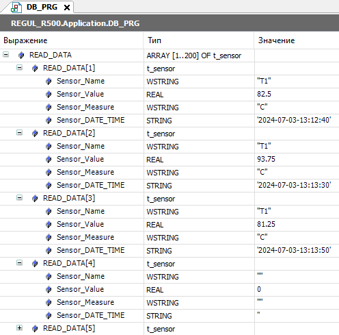

  • Закомментируйте строку кода get_data:=R1.Q; для исключения её выполнения. Задайте переменной "str_request_custom" подготовленное значение "SELECT Sensor_Name, Sensor_Value, Sensor_Measure, Sensor_DATE_TIME FROM t_sensor Where Sensor_Value>80", являющееся условием выборки. Запишите в ПЛК комбинацией клавиш "CTRL+F7".
    Переменной "get_data_query" задайте подготовленные значения TRUE и запишите его в ПЛК комбинацией клавиш "CTRL+F7". Оцените, что в массив "READ_DATA" вычитаны только данные, удовлетворяющие условиям выборки.

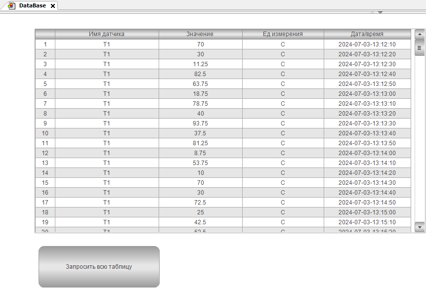

  • Откройте экран визуализации "DataBase" и нажмите кнопку "Запросить всю таблицу". Оцените, что в таблицу были выгружены все данные из базы данных.
  • Задайте в текстовом поле условие выборки данных и нажмите кнопку "Запросить всю таблицу". Оцените, что в таблицу были выгружены только данные, удовлетворяющие условиям выборки.

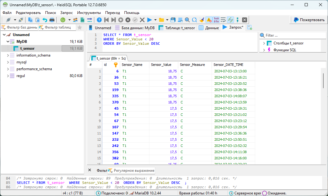

  • Скачайте утилиту "HeidiSQL" по ссылке https://www.heidisql.com/download.php и запустите файл приложения.
  •  Выполните подключение утилиты "HeidiSQL" к виртуальному ПЛК.
  • Выполните запрос SET NAMES cp1251 на отображение кириллических символов.
  • Выполните следующий запрос:
SELECT * FROM t_sensor
WHERE Sensor_Value < 20
ORDER BY Sensor_Value DESC
В результате из базы данных будут вычитаны данные, удовлетворяющие условиям выборки, и расположенные в колонке "Sensor_Value" таблицы по убыванию значений.
