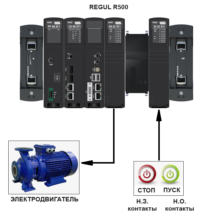

Задание. Реализовать управление электродвигателем от ПЛК.
По нажатию на кнопку ПУСК (контакты замкнулись) выполняется запуск электродвигателя. Команда на запуск электродвигателя формируется через первый канал модуля DO контроллера. При отпускании кнопки ПУСК (контакты разомкнулись) электродвигатель продолжает работать (выход модуля DO выдает сигнал управления).
По нажатию на кнопку СТОП (контакты разомкнулись) выполняется останов электродвигателя. Выход модуля DO сбрасывается. При отпускании кнопки СТОП (контакты замкнулись) электродвигатель остается в отключенном состоянии и выход модуля DO не выдает сигнал управления.

Сконфигурируйте аппаратную часть контроллера, согласно представленного ниже перечня модулей:
- Модуль оконечный ST 02 012.
- Модуль источника питания PP 00 011.
- Центральный процессор CU 00 071 W.
- Модуль дискретного вывода DO 32 011.
- EMPTY
- Модуль дискретного ввода DI 32 011.
- Модуль оконечный ST 02 022.

Выполните соотнесение входов/выходов модулей ПЛК:
Переменную "Pusk" привяжите к первому каналу модуля DI.
Переменную "Stop" привяжите к второму каналу модуля DI.
Переменную "Control" привяжите к первому каналу модуля DO.
