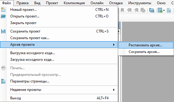

  • Скачайте архив проекта "Diagn.projectarchive" по ссылке.
  • Запустите среду разработки Astra.IDE.
  • Распакуйте архив проекта.

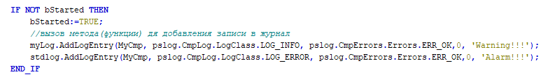

    Внесите следующие изменения в код программы "AddLog":
    Выполните "Логин" к виртуальному ПЛК и загрузите в него измененное приложение. Запустите приложение на контроллере кнопкой "Старт" панели инструментов.
    Измените значение переменной "bStarted" в FALSE и запишите его в ПЛК комбинацией клавиш CTRL+F7.
    Откройте журналы "StdLogger" и "myLog" и найдите в них новые сообщения "Warning!!!" и "Alarm!!!". Обратите внимание, что у сообщения "Alarm!!!" в журнале "StdLogger" также изменился значок в колонке "Жесткость".
