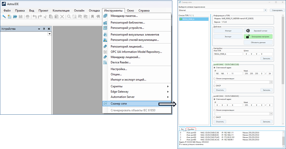

Для оценки и настройки параметров сетевых интерфейсов контроллера используется специальный инструмент Astra.IDE «Сканер сети».
Для работы в сканере сети выполните следующие действия:
  •  Выберите сетевое подключение из предлагаемого списка.
  •  Нажмите кнопку «Сканировать».
  •  В поле «Список ПЛК:» выберите контроллер, для которого необходимо настроить сетевые параметры.
  •  Кнопкой «Звуковой сигнал» выполните идентификацию контроллера (модуль CU контроллера издаст двойной звуковой сигнал и одновременно мигнут его световые индикаторы).
  •  Активный сетевой интерфейс модуля CU (к которому подключен сетевой кабель) подсвечивается зеленым. Задайте IP адрес, маску подсети и нажмите кнопку «Записать». Сетевые параметры интерфейса будут переданы в модуль CU. Также возможна настройка других сетевых интерфейсов модуля CU. Для записи сетевых настроек каждого интерфейса используется отдельная кнопка «Записать». По нажатию кнопки «Очистить» IP адрес и маска подсети будут удалены. Важно, чтобы на портах ПЛК были заданы IP-адреса из разных подсетей!
    В поле «Настройки» можете назначить имя модулю CU и шлюз. Имя модуля CU по умолчанию localhost.
  • В поле «Информация о ПЛК» можете оценить модель модуля CU и версию его СПО.
При настройке сетевого интерфейса модуля CU для работы в режиме «Линии синхронизации» потребуется перезагрузить контроллер для вступления в силу сетевых настроек.
При работе контроллера без функции резервирования режим «Линия синхронизации» не должен быть настроен ни на одном интерфейсе!
Кнопка «Блокировка настроек» устанавливает запрет на изменение сетевых настроек, если данный функционал поддерживает ПЛК. В случае необходимости разблокировки настроек необходимо снять флажок с параметра «Запрет сетевых настроек» на вкладке «Сервис ПЛК» -> «Системные параметры» в окне главного устройства.
