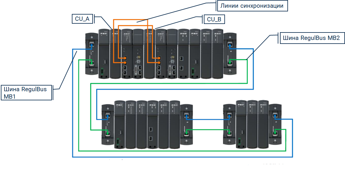

2.8. СХЕМА СОЕДИНЕНИЯ С РЕЗЕРВИРОВАНИЕМ. ЧАСТИЧНОЕ РЕЗЕРВИРОВАНИЕ
В данной схеме имеется один набор модулей ввода/вывода, который одновременно работает с двумя модулями CU. Это осуществляется благодаря тому, что в контроллере присутствуют две шины RegulBus, и модули CU производят обмен данными с модулями ввода/вывода каждый по своей шине.
На представленной схеме CU_A работает по первой шине MBS=1, а CU_B работает по второй шине MBS=2 (выбор шины зависит от положения переключателя MBS на лицевой панели модуля CU).
