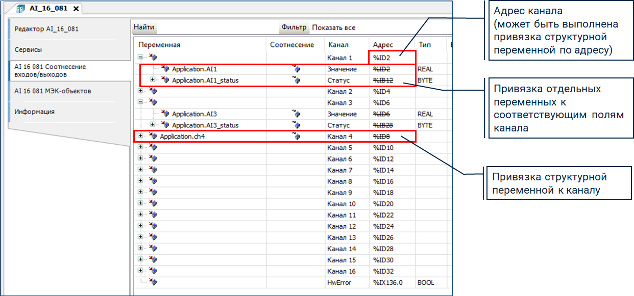

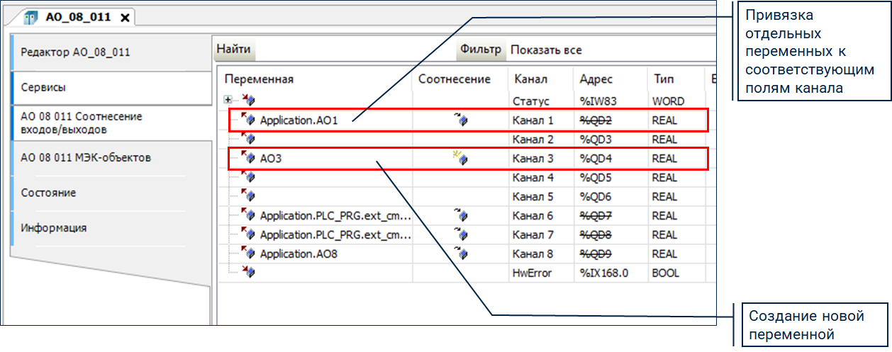

Варианты привязки переменных, используемых в проекте к каналам модулей ввода/вывода:
В глобальном списке переменных GVL объявлены четыре переменных:
Такие переменные привязываются непосредственно в поля соответствующих типов данных.

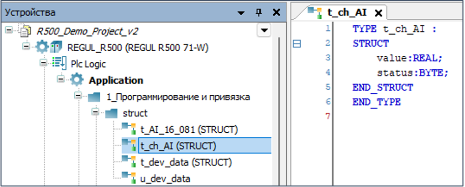

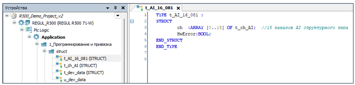

В папке «struct» есть структура с именем t_ch_AI, которая содержит в себе две переменные:

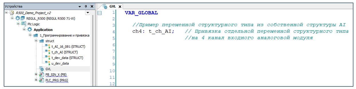

В GVL описана переменная такой структуры:

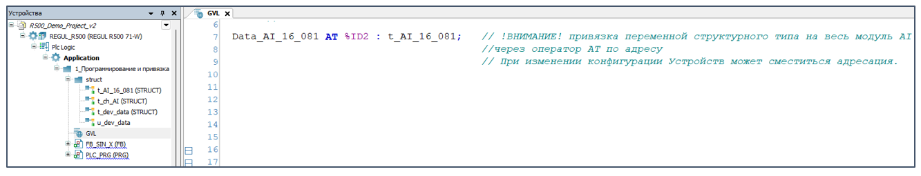

Также объявлена структура с именем t_AI_16_081, состоящая из массива структур ch и переменной HwError.
В GVL описана переменная Data_AI_16_081 такой структуры. Привязка осуществляется через адресацию каналов модуля.
Если выполнена привязка переменной структурного типа на весь модуль AI через оператор AT по адресу, то при изменении конфигурации устройств может сместиться адресация.

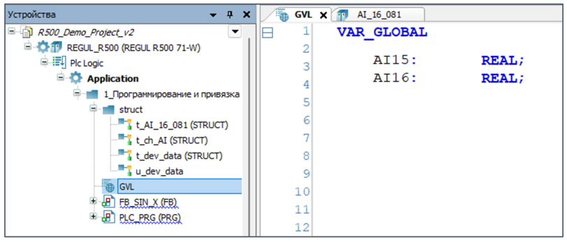

К 15 и 16 каналам привязаны переменные из таблицы GVL:

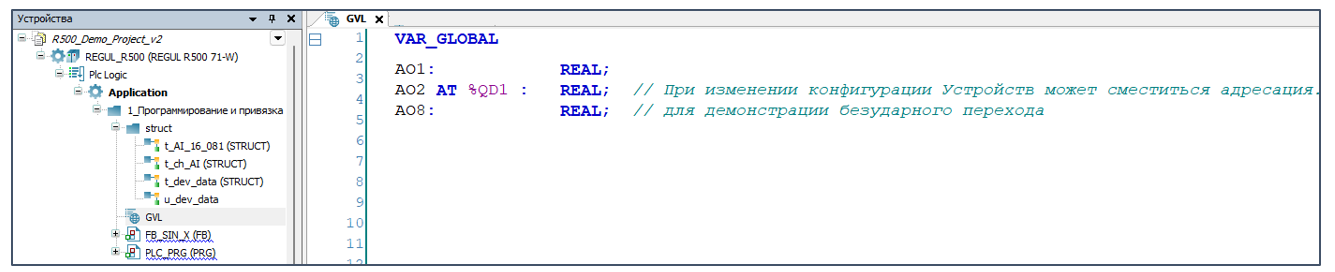

Создание новой переменной AO3 непосредственно в настройках модуля (прописывается имя переменной AO3 в привязке).
В глобальном списке переменных GVL объявлены переменные, которые привязаны непосредственно в соответствующее поле:
