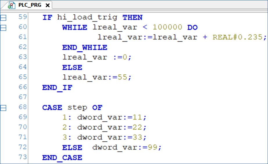

5.11. ЦИКЛ WHILE, ОПЕРАТОР CASE
Цикл WHILE работает следующим образом: пока значение переменной lreal_var меньше 100000 единиц выполняется тело цикла, где происходит постоянное увеличение lreal_var на 0,235. Как только условие lreal_var < 100000 перестает выполняться, то происходит выход из цикла WHILE. При выполнении тела цикла WHILE можно оценить увеличение загрузки процессора модуля CU контроллера.
Оператор выбора CASE работает следующим образом: значения, записываемые в переменную dword_var, зависят от целочисленной переменной step. Если step = 1, то dword_var = 11. Если step = 2, то dword_var = 22. Если step = 3, то dword_var = 33. Если step = любое другое значение, то dword_var = 99.
