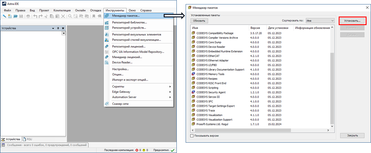

В окне «Менеджер пакетов» представлен список всех пакетов, установленных в среде разработки Astra.IDE. Для установки пакета обновлений нажмите кнопку «Установить» в окне «Менеджер пакетов» и выполните все последующие шаги.

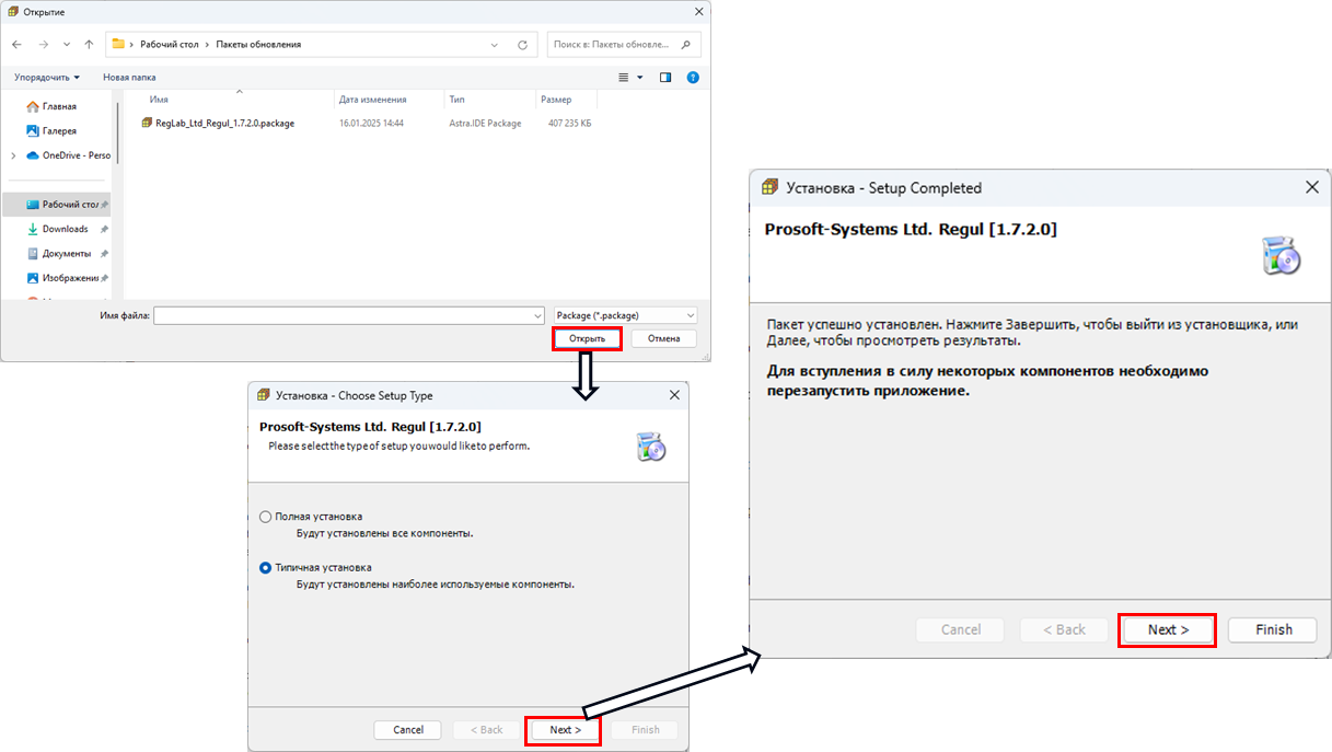

После нажатия кнопки «Установить» в окне «Менеджер пакетов» в открывшемся окне «Открытие» необходимо выбрать скачанный с сайта ООО «РЕГЛАБ» пакет обновлений.
В следующем окне «Установка – Choose Setup Type» предлагается два варианта установки:
Полная установка.
Типичная установка.
Различий между ними нет, допускается выбрать любой вариант.
По завершению установки пакета обновления откроется окно «Установка – Setup Completed», в котором описан результат установки и предупреждение с рекомендацией перезапустить приложение.

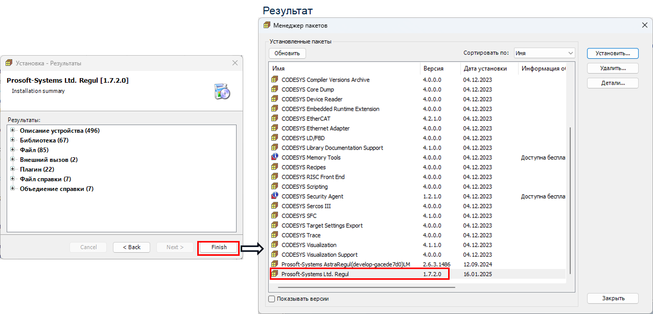

В окне «Установка - Результаты» представлен состав установленного пакета входит:
Набор библиотек и драйверов.
Описание программных и аппаратных модулей в составе контроллера.
Файл системного ПО контроллера, аналогичный версии пакета.
Набор подключаемых плагинов для среды разработки Astra.IDE.
Установленный пакет обновлений будет добавлен в перечень пакетов окна «Менеджер пакетов».
После установки дополнительного пакета (пакета обновления) в папке Firmwares каталога, где установлена среда Astra.IDE, также будет располагаться файл СПО (прошивки) для модулей центрального процессора ПЛК Regul.
