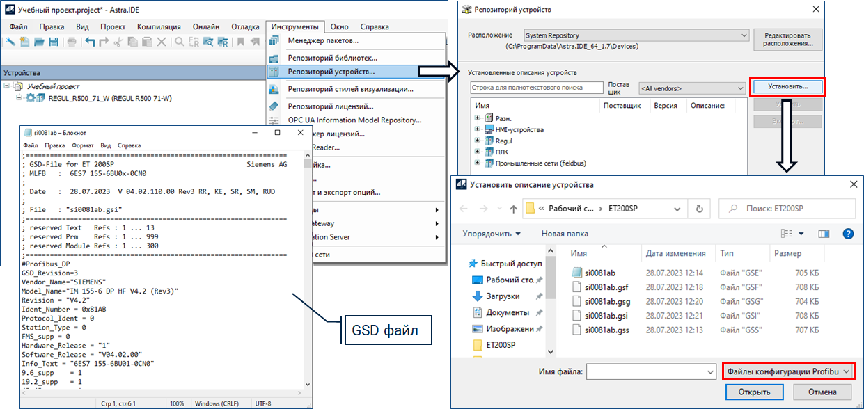

10.5. УСТАНОВКА ФАЙЛА GSD
GSD (General Station Description) файл – это описательный файл устройства, который создается по определенному стандарту производителем устройства. Если необходимо настроить обмен данными по сети Profibus DP между контроллером REGUL R500 и определенным слейв-устройством, то GSD-файл слейв-устройства нужно будет установить в среде разработки Astra.IDE и использовать его для интеграции слейв-устройства в проект.
GSD файл находится в свободном доступе на сайте производителя или предоставляется по запросу.
Производитель может предоставить несколько GSD файлов устройства с различными расширениями, которые отличаются языком реализации. Пользователь может установить необходимый GSD файл в зависимости от его языкового предпочтения.
