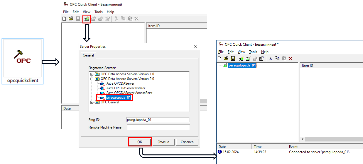

11.8. УТИЛИТА OPC Quick Client. ДОБАВЛЕНИЕ СЕРВЕРА
Утилита OPC Quick Client является бесплатным клиентом OPC DA и может использоваться для проверки связи по протоколу OPC DA с сервером. В реальных системах автоматизации в качестве OPC DA клиента может выступать определенная SCADA система.
На картинке выше представлена последовательность действий по добавлению REGUL OPC DA сервера при работе в утилите OPC Quick Client. При успешном подключении клиента к серверу в нижней части окна в колонке «Event» будет добавлено сообщение об этом с штампом даты и времени.
