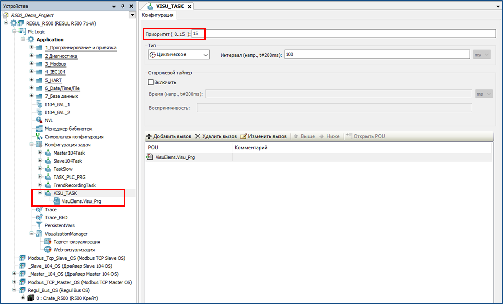

18.3. ЗАДАЧА VISU_TASK
После добавления в проект компонента «VisualizationManager» автоматически создается задача VISU_TASK и программа VisuElems.Visu_Prg. Программа VisuElems.Visu_Prg вызывается из задачи VISU_TASK и скрыта от пользователя.
Автоматически назначаемый приоритет у задачи VISU_TASK с номером 15 – это самый низкий приоритет. Его можно повысить, например до 9, с целью уменьшения «подвисаний» и более стабильной работы визуализации. Но приоритет задачи VISU_TASK не должен быть выше, чем у основных задач (например тех задач, из которых вызываются программы управления технологическими объектами).
