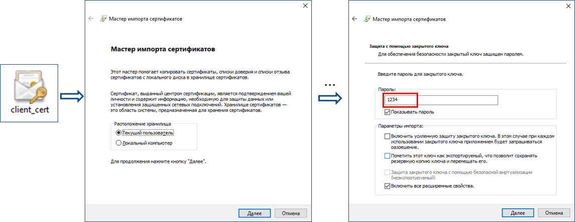

13.13. ЗАГРУЗКА SSL-СЕРТИФИКАТА НА ПК
Сертификат нужно установить на тот ПК, с которого будет выполняться взаимодействие через программу PACTware с ПЛК.
Загрузка SSL-сертификата на ПК выполняется запуском client_cert и последовательным переходом между окнами мастера импорта сертификатов. Для обеспечения безопасности на одном из этапов потребуется ввести пароль 1234. Остальные настройки можно оставить по умолчанию.
