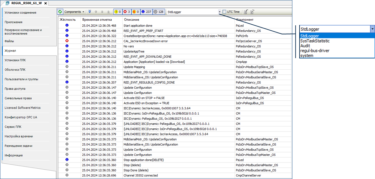

В программной среде Astra.IDE предусмотрены журналы для просмотра событий, произошедших в системе исполнения.
Журналы заполнены записями, и каждая запись относится к одной из категорий:
     - предупреждения;
     - ошибки;
     - исключения;
     - сообщения;
     - отладка.
Оперативный журнал StdLogger отображает все события от момента старта контроллера.
Для ведения статистики событий по МЭК задачам присутствует отдельный журнал SysTaskStatistic.
Присутствует отдельный журнал Audit для отслеживания следующих действий пользователя:
подключение к контроллеру (логин/логаут);
старт/стоп приложения;
сброс приложения (теплый, холодный, заводской);
загрузка/онлайн-изменение приложения.
Для оперативного отслеживания внесенных изменений/ошибок при конфигурировании пакетного фильтра (правил фильтрации), а также при включении/выключении механизма автомонтирования внешних накопителей USB, MMC/SD присутствует отдельный журнал System.
Журналирование работы шины RegulBus OS производится в отдельный журнал regul-bus-driver.
