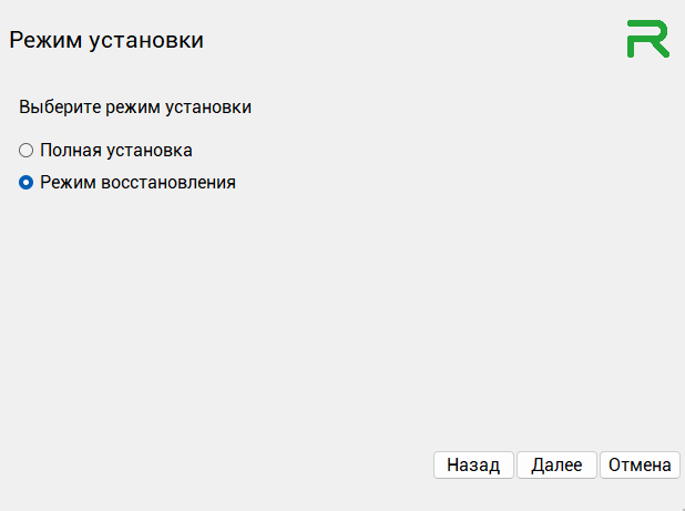

Установка XkeysBasic происходит с помощью единого инсталлятора ПК AstraRegul. Компонент доступен для установки в режиме восстановления.
  • Запустите инсталлятор ПК AstraRegul и выберите режим восстановления.

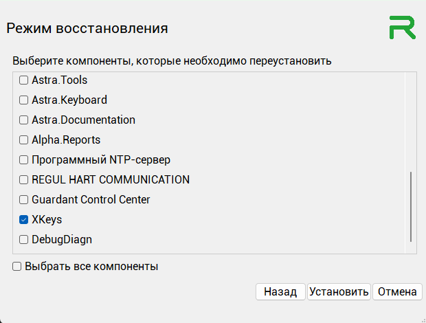

2. Выберите компонент XKeys, нажмите кнопку установить и дождитесь окончания установки.
На рабочем столе будет создан ярлык для запуска XkeyBasic.
