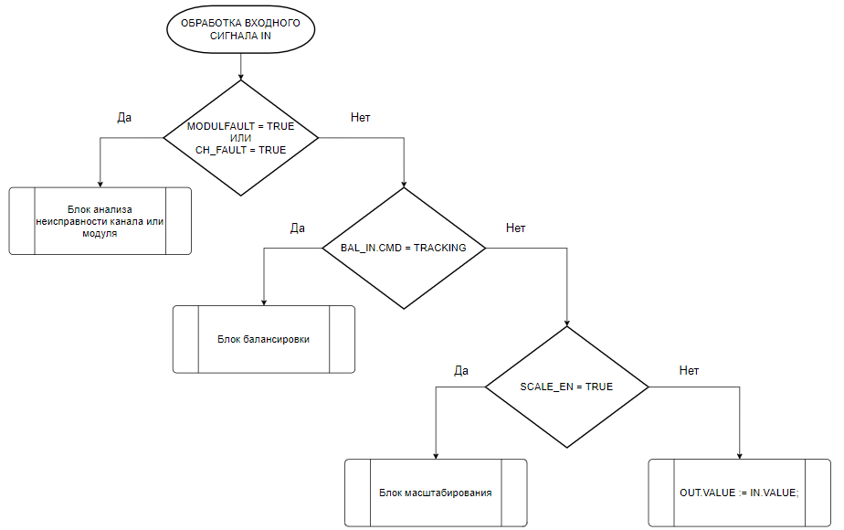

Штатный режим
Блок анализа неисправности канала или модуля
В блоке анализа неисправности канала или модуля значение сигнала OUT выставляется в зависимости от выставленной настройки FAULT_MODE.
При неисправности канала или модуля качество выходного сигнала выставляется MODULFAULT.
Блок балансировки
Если команда балансировки выходного сигнала от алгоритма-приемника BAL_IN.CMD установлена в режим TRACKING, то значение выходного сигнала приравнивается к значению на входе BAL_IN:
OUT.VALUE:= BAL_IN.VALUE;
Блок масштабирования
Если включено масштабирование (SCALE_EN = TRUE), то значение выходного сигнала OUT рассчитывается по формуле:
OUT.VALUE := YMIN + (IN.VALUE - XMIN) ∙ (YMAX - YMIN)/( XMAX - XMIN);
Если масштабирование сигнала отключено, то на выход OUT транслируется значение входа IN.

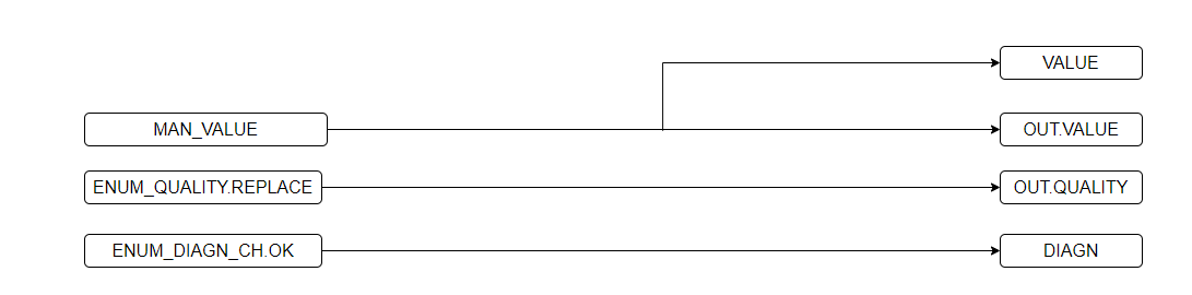

Режим подмены
Для перевода алгоритма в режим подмены необходимо на входе MAN_ON установить значение TRUE. При этом на выход алгоритма транслируется значение MAN_VALUE, а качество выходного сигнала устанавливается в значение REPLACE.
При переходе в режим подмены имитационное значение MAN_VALUE приравнивается к значению выходного сигнала VALUE для обеспечения безударности.
