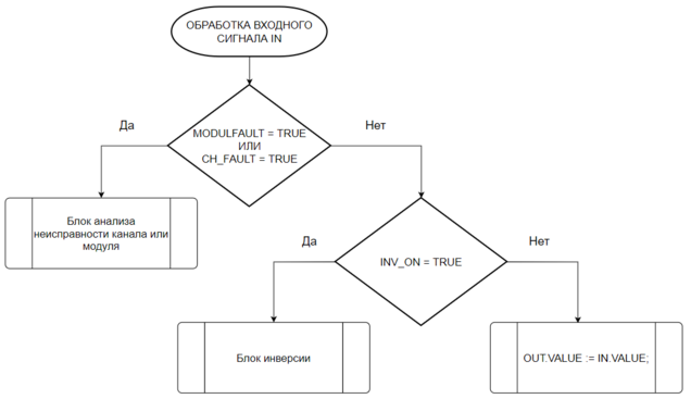

Штатный режим
Блок анализа неисправности канала или модуля
В блоке анализа неисправности канала или модуля значение сигнала OUT выставляется в зависимости от выставленной настройки FAULT_MODE.
При неисправности канала или модуля качество выходного сигнала выставляется MODULFAULT.
Блок инверсии
В штатном режиме работы значение входного сигнала сначала проходит через блок инверсии, где при включенной функции инвертирования значение меняется на противоположное входному значению и выдается на значение выхода OUT.

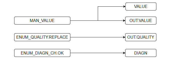

Режим подмены
Для перевода алгоритма в режим подмены необходимо на входе MAN_ON установить значение TRUE. При этом на выход алгоритма транслируется значение MAN_VALUE, а качество выходного сигнала устанавливается в значение REPLACE.
При переходе в режим подмены имитационное значение MAN_VALUE приравнивается к значению выходного сигнала VALUE для обеспечения безударности.
