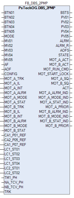

Функциональная блок-схема
Состав элементов блока:
     Блок MM базового типа PBS5C используется для реализации переключения режимов РУЧН/КАСКАД DBS и подачи команд ПУСК /ОСТАНОВ DBS.
     Блок TM1 базового типа TM используется для реализации межстартового таймера.
     Блок NA_TCV базового типа TM используется для реализации таймера перекрытия насоса A.
     Блок NB_TCV базового типа TM используется для реализации таймера перекрытия насоса B.
     Блок RL1 базового типа RL используется для расчета количества требуемых насосов.
     Подпрограмма логики расчетного сценария CA1 используется для обработки значения требуемого количества насосов.
     Подпрограмма логики расчетного сценария CA2 используется для обработки значения схемы АВР насосов.
     Подпрограмма логики готовности насосов используется для формирования признаков готовности насосов.
     Подпрограмма логики разрешения кнопок используется для управления разрешением/запретом работы кнопок лицевой панели блока MM.
     Подпрограмма логики межстартового управления  используется для реализации межстартового алгоритма.
     Подпрограмма логики управления насосом A представляет собой пошаговую программу, реализующую алгоритм формирования команд пуска/останова насоса A.
     Подпрограмма логики управления насосом B представляет собой пошаговую программу, реализующую алгоритм формирования команд пуска/останова насоса B.
