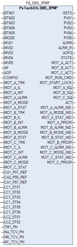

5.5.2.4.8.2.1. Алгоритм
Технологический функциональный блок DBS_3PMP выполнен на основе базового функционального блока PBS5C.
Данный типовой элемент описывает управление насосной станции, состоящей из 2, 3 или 4 насосов / насосных установок.

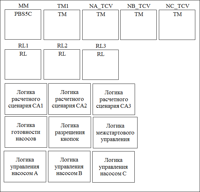

Состав элементов блока:
     Блок MM базового типа PBS5C используется для реализации переключения режимов РУЧН/КАСКАД DBS и подачи команд ПУСК /ОСТАНОВ DBS.
     Блок TM1 базового типа TM используется для реализации межстартового таймера.
     Блок NA_TCV базового типа TM используется для реализации таймера перекрытия насоса A.
     Блок NB_TCV базового типа TM используется для реализации таймера перекрытия насоса B.
     Блок NС_TCV базового типа TM используется для реализации таймера перекрытия насоса С.
     Блок RL1 базового типа RL используется для расчета количества требуемых насосов.
     Блок RL2 базового типа RL используется для расчета приоритета насосов.
     Блок RL3 базового типа RL используется для расчета состояния насосов.
     Подпрограмма логики расчетного сценария CA1 используется для обработки значения требуемого количества насосов.
     Подпрограмма логики расчетного сценария CA2 используется для обработки значения схемы АВР насосов.
     Подпрограмма логики расчетного сценария CA3 используется для расчета количества насосов с разным приоритетом.
     Подпрограмма логики готовности насосов используется для формирования признаков готовности насосов.
     Подпрограмма логики разрешения кнопок используется для управления разрешением/запретом работы кнопок лицевой панели блока MM.
     Подпрограмма логики межстартового управления  используется для реализации межстартового алгоритма.
     Подпрограмма логики управления насосом A представляет собой пошаговую программу, реализующую алгоритм формирования команд пуска/останова насоса A.
     Подпрограмма логики управления насосом B представляет собой пошаговую программу, реализующую алгоритм формирования команд пуска/останова насоса B.
     Подпрограмма логики управления насосом С представляет собой пошаговую программу, реализующую алгоритм формирования команд пуска/останова насоса С.
