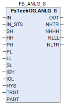

5.5.3.1.3.1.1. Алгоритм
Функциональный блок ANLG_S преобразует шкалу аналогового входа IN, применяя SH, SL, IOH и IOL, а затем выводит преобразованный аналоговый выход OUT. Он сравнивает это выходное значение OUT с четырьмя типами пороговых значений HH, PH, PL и LL и выводит состояние сигнализации NHTR, NHHH, NLLL или NLTR. Каждое состояние сигнализации устанавливается как появившееся (FALSE), если только состояние сигнализации длится в течение заданного периода времени (TRDT или PADT) или дольше.
Преобразование шкалы
Формула преобразования значения:
OUT = (IN - IOL) × (SH - SL) / (IOH - IOL) + SL
При подаче на вход IN значений электрического сигнала (мА или В) функциональный блок ANLG_S использует верхний предел шкалы SH и нижний предел шкалы SL для преобразования IN в физические единицы, и выводит это значение как выходное значение OUT.
Проверка уровня срабатывания
Функциональный блок ANLG_S контролирует состояние, когда OUT больше, чем уставка срабатывания по верхнему пределу HH. Если это состояние длится в течение периода времени TRDT или дольше, то он устанавливает флаг появления срабатывания по верхнему пределу NHTR в TRUE. Функциональный блок также контролирует состояние, когда OUT меньше, чем уставка срабатывания по нижнему пределу LL. Если это состояние длится в течение периода времени TRDT или дольше, то он устанавливает флаг появления срабатывания по нижнему пределу NLTR в TRUE.
Функциональный блок ANLG_S устанавливает NHTR в FALSE, если OUT становится равным или меньше, чем значение обнаружения срабатывания по верхнему пределу, получаемое путем вычитания значения гистерезиса во время появления срабатывания по верхнему пределу. Аналогичным образом, он устанавливает NLTR в FALSE, если OUT становится равным или больше, чем значение обнаружения срабатывания по нижнему пределу, получаемое путем вычитания значения гистерезиса во время появления срабатывания по нижнему пределу.
