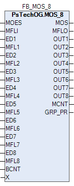

5.5.3.2.8.1.1. Алгоритм
Выполняет функцию блокировки автоматики для технического обслуживания. В случае, если группа имеет более 8 инициаторов, используется несколько блоков.
Модуль выполняет следующие функции:
    Групповая обработка блокировки автоматики для технического обслуживания;
    Расчет числа активных MOS.
Блокировка автоматики для технического обслуживания (MOS) может иметь одно из двух следующих состояний:
БЛОКИРОВКА (логическая 1);
НОРМА (логический 0).
Функция MOS поддерживает включение/отключение  с помощью переключателя блокировки автоматики для технического обслуживания (MOES), а также команды MOS от HMI.
Каждый инициатор (FGAIS, FGDI, F12 и т.д.) оборудован отдельным входом MOS_REF для получения соответствующей команды от HMI. Включение команды блокировки автоматики для технического обслуживания блокирует логику формирования признака срабатывания в инициаторе. Режим блокировки автоматики для технического обслуживания сохраняются до выполнения одного из следующих условий:
    Отключение блокировки автоматики для технического обслуживания с помощью соответствующей команды от HMI;
    Установка группового переключателя MOES в положение ВЫКЛЮЧЕНО.
