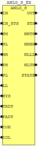

5.6.3.4.1. Алгоритм
Функциональный блок ANLG_S преобразует шкалу аналогового входа IN, применяя SH, SL, IOH и IOL, а затем выводит преобразованный аналоговый выход OUT и состояние данных STS аналогового входа IN. Он сравнивает это выходное значение OUT с четырьмя типами пороговых значений HH, PH, PL и LL и выводит состояние сигнализации NHTR, NHHH, NLLL или NLTR. Каждое состояние сигнализации устанавливается как появившееся (FALSE), если только состояние сигнализации длится в течение заданного периода времени (TRDT или PADT) или дольше.
Формула преобразования значения:
OUT = (IN - IOL) × (SH - SL) / (IOH - IOL) + SL
При подаче на вход IN значений электрического сигнала (мА или В) функциональный блок ANLG_S использует верхний предел шкалы SH и нижний предел шкалы SL для преобразования IN в физические единицы, и выводит это значение как выходное значение OUT.
Так как функциональный блок ANLG_S выполняет преобразование шкалы, нет необходимости подключать функцию SCALER перед ANLG_S.
Для фильтрации аналогового входа, подключите функциональный блок FILTER или FILTER_S перед ANLG_S.
Функциональный блок ANLG_S выводит состояние данных входа IN как есть в виде STS. Если IN_STS (состояние входа) становится FALSE, то значение STS также изменяется из TRUE в FALSE и наоборот.
