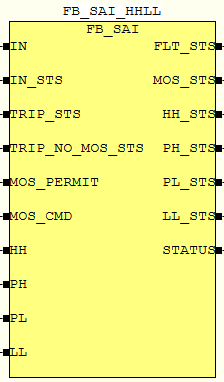

5.6.4.1.1.1.1. Алгоритм
Этот блок используется для обработки аналоговых входных сигналов с детектированием по H/HH и по L/LL. Входное значение IN подключается к измеренному значению канала аналогового ввода или к выходу блока шкалирования.
Если значение IN опускается ниже или зафиксировано на уровне заданного значения LL, то сигнал тревоги LL_STS устанавливается на TRUE. Сигнал будет оставаться TRUE до тех пор, пока значение IN не превысит уставку LL.
Если значение IN опускается ниже или зафиксировано на уровне заданного значения PL, то сигнал тревоги PL_STS устанавливается на TRUE. Сигнал будет оставаться TRUE до тех пор, пока значение IN не превысит уставку PL.
Если значение IN поднимается выше или зафиксировано на уровне заданного значения PH, то сигнал тревоги PH_STS устанавливается на TRUE. Сигнал будет оставаться TRUE до тех пор, пока значение IN не опустится ниже уставки PH.
Если значение IN поднимается выше или зафиксировано на уровне заданного значения HH, то сигнал тревоги HH_STS устанавливается на TRUE. Сигнал будет оставаться TRUE до тех пор, пока значение IN не опустится ниже уставки HH.
Деблокировочный ключ MOS может быть активирован на АРМ оператора в окне настроек с помощью кнопки "Запрет технического обслуживания" при условии наличия сигнала разрешения на входе MOS_PERMIT, который подключается к выходу OUT блока группового ключа UDFB_MOES. При отсутствии сигнала разрешения на входе MOS_PERMIT (установлен запрет со стороны блока группового ключа UDFB_MOES) кнопка "Запрет технического обслуживания" в окне настроек блокируется для нажатия.
При снятии разрешения со входа MOS_PERMIT произойдет снятие всех ранее установленных деблокировочных ключей MOS.
Неисправность IOP обнаруживается, когда происходит отказ канала аналогового ввода, отказ модуля аналогового ввода, отказ полевого прибора, обрыв линии связи или короткое замыкание (IN_STS = FALSE).
При обнаружении неисправности IOP активируется сигнализация IOP, а выход FLT_STS блока устанавливается на TRUE.
