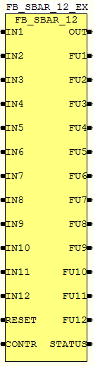

5.6.4.1.3.5.1. Алгоритм
Блок выполняет функцию сумматора защит от инициаторов срабатывания и функцию определения первопричины срабатывания.
Каждый вход блока может иметь одно из двух следующих состояний: ОТКЛЮЧЕНИЕ (IN = TRUE) или НОРМА (IN = FALSE).
Блок переходит в состояние срабатывания (выход OUT = TRUE) если по меньшей мере один из инициаторов имеет состояние ОТКЛЮЧЕНИЕ  (IN = TRUE). При этом происходит фиксация первопричины срабатывания на соответствующий выход FU.
После нормализации всех входных инициаторов защит для перехода блока в нормальное состояние (выход OUT = FALSE) требуется осуществить сброс с АРМ оператора, нажав на кнопку сброса на фэйсплейте бара безопасности.
