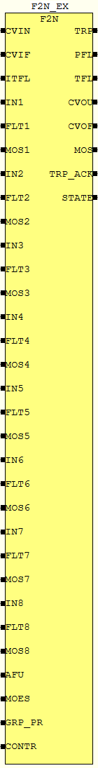

Функция мажоритарной схемы «2 из N» (N>3, где N указывает число голосующих датчиков) реализуется с помощью функционального блока F2N. Типовой элемент создан для 8 входов; этот же типовой элемент будет контролироваться, если в голосовании участвует более 8 входов, путем использования нескольких функциональных блоков F2N.
