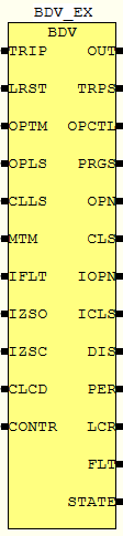

5.6.4.3.3.1.1. Алгоритм
Функциональный блок используется для эксплуатации BDV с функцией сброса в соответствии с проектными требованиями.
Выполняет следующие функции:
Для входов защитного выключателя:
Интерфейс со стандартным программным модулем более высокого уровня (например, защитным выключателем);
Команда оператора (команда открытия):
Команда закрытия;
Эксплуатация в режиме испытаний;
Обработка входов и выходов внешних устройств с выявлением состояния и отклонений;
Блокировка автоматики для технического обслуживания (MOS);
Рабочая инструкция: Согласно концепции безопасности проекта аварийный сброс давления инициируется вручную в присутствии сигнала «разрешение на продувку». Индивидуальная команда открытия недоступна оператору на лицевой панели клапана только во время технического обслуживания.
Если отключение прекращено, доступна функция сброса для BDV, которая инициируется автоматически при сбросе соответствующего выключателя безопасности, вручную на лицевой панели в операторной или с помощью панели управления BDV и команды закрытия на лицевой панели.
Если действует аварийное отключение, клапан принудительно переводится в безопасное положение, например открытое. В случае аварийного отключения эта команда оператора недоступна, даже в режиме испытаний.
Блокировка автоматики для технического обслуживания: Состояние концевого переключателя поддерживается функцией блокировки автоматики для технического обслуживания, которая обеспечивает эксплуатацию клапана в режиме испытаний (если аварийное отключение прекращено). Команда блокировки автоматики для технического обслуживания доступна для оператора на графическом экране с уровнем доступа для технического обслуживания. Если запрет технического обслуживания активен:
Состояние блокировки автоматики для технического обслуживания отображается на лицевой панели с помощью MOS OPMARK ;
Концевые выключатели больше не учитываются при обработке внутреннего открытого/закрытого состояния;
Расхождение неактивно;
Контролируемая часть (корпус клапана) отображается красным цветом без мигания, если открытые и закрытые концевые переключатели имеют одинаковое состояние; в обратном случае отображается состояние открытого, закрытого или переходного положения, как показано ниже;
Доступна команда открытия в режиме испытаний.
Открытое/закрытое состояние: Все клапаны оснащаются концевыми выключателями для индикации открытого и закрытого состояния. Эти выключатели подсоединены к САО для мониторинга состояния и генерации аварийных сигналов расхождения.
Состояние открытого клапана:
Внутреннее состояние открытого клапана активно, если команда исполнения имеет состояние открытия, активен концевой выключатель на открытие и неактивен концевой выключатель на закрытие или команда исполнения имеет состояние открытия и активна блокировка автоматики для технического обслуживания. Внутреннее состояние открытого клапана используется только в логике.
Состояние открытого клапана в HMI не активно в том случае, если концевой выключатель на закрытие и концевой выключатель на открытие не активны. Состояние открытого клапана в HMI используется для индикации положения клапана в HMI.
Состояние закрытого клапана:
Внутреннее состояние закрытого клапана активно в том случае, если команда исполнения имеет состояние закрытия, активен концевой выключатель на закрытие и неактивен концевой выключатель на открытие ИЛИ команда исполнения имеет состояние закрытия и активно состояние блокировки автоматики для технического обслуживания. Внутреннее состояние закрытого клапана используется только в логике.
Состояние закрытого клапана в HMI активно в том случае, если не активен концевой выключатель на открытие и активен концевой выключатель на закрытие. Состояние закрытого клапана в HMI используется для индикации положения клапана в HMI.
Состояние расхождения: Указывает расхождение между командой исполнения и состоянием концевых переключателей по истечении периода задержки (таймер выполнения). Аварийный сигнал расхождения отображается как аварийные сигналы ANS+/ANS- на лицевой панели клапана.
Аварийный сигнал расхождения активен:
В случае расхождения состояний команды и концевых выключателей по истечению периода задержки (таймер выполнения);
Оба концевых выключателя имеют одно состояние.
Состояние расхождения неактивно  (выход DIS = FALSE):
Если нет ошибок при открытии, закрытии и концевого выключателя;
Если активно состояние блокировки для технического обслуживания (MOS).
Состояние выполнения: Состояние выполнения активно при обратном отсчете таймера «Выполнение». Таймер активируется:
При изменении состояния команды исполнения;
При отключении концевого выключателя на закрытие при состоянии команды исполнения «открытие»;
При отключении концевого выключателя на открытие при состоянии команды исполнения «закрытие».
Состояние неисправности: Аварийный сигнал неисправности генерируется при выявлении неисправности модуля на входе-выходе, связанном с BDV (DO соленоида, концевые выключатели). Параметры, относящиеся к обнаружению неисправностей, задаются в среде разработки Astra.IDE.
Счетчик операций: в графическом представлении отображается число изменений состояния команды исполнения с закрытия на открытие. Счетчик может быть сброшен оператором путем отправки команды сброса из HMI.
