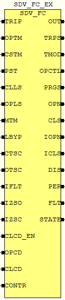

5.6.4.3.3.3.1. Алгоритм
Программный модуль используется для контроля SDV с помощью испытательных средств электромагнитного клапана, эксплуатации в испытательном режиме и испытания при неполном ходе в соответствии с проектными требованиями.
Функция SDV реализуется с использованием функционального блока SDV_FC для клапана с безопасным положением ЗАКРЫТО. Эти функциональные блоки также могут использоваться для SDV с испытанием при неполном ходе.
