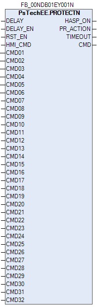

5.2.3.4.2.1. Алгоритм
Алгоритм позволяет:
объединять по ИЛИ выходные команды нескольких алгоритмов защит;
проводить опробование групповой защиты;
задавать и ограничивать длительность выдачи аварийной команды.
Требование защиты RQST формируется, если есть хотя бы одна команда защиты CMD01-CMD16.
Выдача команды/сигнала начинается при наличии требования защиты RQST и длится в течение времени DELAY при DELAY_EN = TRUE, либо до снятия всех выходных команд при DELAY_EN = FALSE.
Если установлена накладка (HASP_ON = TRUE), вместо команды формируется сигнал.
Снятие и установка накладки осуществляется командами оператора HMI.
Команда снятия накладки является приоритетной.
Команда выдачи защиты CMD формируется, если действие защиты "Команда на срабатывание".
CMD:= PR_ACTION = ENUM_PR_ACTION.CMD;
