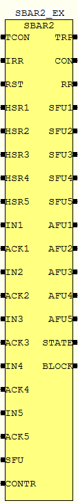

5.6.4.3.4.6.1. Алгоритм
Входы этого типового элемента являются результатом обработки в типовых элементах более высокого уровня, таких как AIS, DI, 2ooN и т. д. Выход этого блока проходит дальнейшую обработку в выходных типовых элементах, таких как SDV, DO и т. д.
Блок SBAR2 используется, когда для индивидуального SBAR используется несколько выключателей безопасности более высокого уровня.
Выполняет следующие функции:
Для входов защитного выключателя:
Обработка блокировки автоматики для технического обслуживания;
Обработка блокировки автоматики при автоматическом запуске;
Обработка фиксации инициатора отключения;
Обработка первого аварийного сигнала.
Для защитного выключателя:
Обработка триггера выключателя.
Для выходов защитного выключателя:
Обработка таймера выхода.
Входы защитного выключателя: Каждый вход выключателя является инициатором срабатывания. Для логики защитного выключателя используется два типа входов:
связанные с порогом безопасности или отказом соответствующего контура;
связанные с защитным выключателем более высокого уровня.
Каждый вход выключателя может иметь одно из двух следующих состояний: ОТКЛЮЧЕНИЕ или НОРМА.
Функция фиксации: Каждый из входов имеет два состояния:
ЗАФИКСИРОВАН: если конкретный инициатор переходит в состояние ОТКЛЮЧЕНИЯ, и не заблокирован — для технического обслуживания или запуска;
НЕЗАФИКСИРОВАН: если конкретный инициатор имеет состояние НОРМА или включена блокировка автоматики для технического обслуживания или запуска.
Функция аварийного сигнала первого отключения: функция аварийного сигнала первого отключения для каждого входа защитного выключателя служит для индикации входа, который первым привел к отключению. Защитный выключатель выше по цепи также оснащается средствами индикации первого отключения. Для каждого выключателя настраивается группа первого отключения. Аварийный сигнал первого инициатора подтверждается автоматически, без действий оператора по моделированию защиты. Аварийный сигнал первого отключения сбрасывается при сбросе параметров защитного выключателя.
Защитный выключатель: Защитный выключатель может находиться в одном из следующих состояний:
ОТКЛЮЧЕНИЕ: если по меньшей мере один из инициаторов имеет состояние ЗАФИКСИРОВАНО или один из инициаторов отключения защитного выключателя более высокого уровня имеет состояние ОТКЛЮЧЕНИЕ;
ОТКЛЮЧЕНИЯ НЕТ: если все инициаторы имеют состояние НЕ ЗАФИКСИРОВАНО, а все инициаторы срабатывания защитного выключателя находятся в состоянии НОРМА и параметры защитного выключателя сброшены.
Готовность к сбросу: Состояние готовности к сбросу активно, если выключатель имеет состояние ОТКЛЮЧЕН, входы не зафиксированы и для защитного выключателя не выполнен сброс. Сброс защитного выключателя разрешен, после исчезновения всех конкретных инициаторов отключения (после подтверждения) или их блокировки.
Сброс защитного выключателя: Все защитные выключатели обслуживаются одной специальной командой сброса. Она доступна для оператора на консолях HMI, если активно состояние готовности к сбросу. Команда позволяет выполнить сброс защитного выключателя. Подтверждение доступности защитного выключателя для сброса отображается анимацией «Состояние готовности к сбросу». После возврата инициатора защитного выключателя более высокого уровня в состояние НОРМА, связанный защитный выключатель автоматически возвращается в состояние НЕ ОТКЛЮЧЕНО без необходимости вмешательства оператора.
Выход защитного выключателя: Каждый из выходов защитного выключателя соответствует отдельной команде аварийного отключения, которая также используется типовыми элементами цифровых выходов, такими как SDV, ESV, BDV, MOT и т. д., или отправляется непосредственно в оборудование.
Функция задержки реализуется в соответствии с логической схемой безопасности или C&E. Если используется таймер, индивидуальный таймер аварийного отключения срабатывает только после указанной конкретной временной задержки. Если функция выходного таймера не используется, отдельная команда защитного отключения прямо следует связанному состоянию защитного выключателя (ОТКЛЮЧЕН → ОТКЛЮЧЕНИЕ и НЕ ОТКЛЮЧЕНО → НОРМА).
