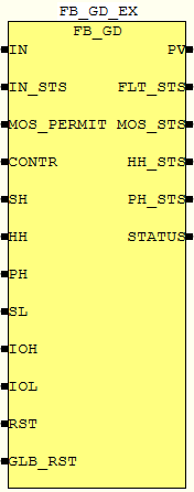

Блок используется в качестве газоанализатора для обработки аналогового входного сигнала от датчика загазованности с детектированием превышения значений допустимой концентрации газа по предупредительному H и аварийному HH уровню.
Входное значение IN подключается к измеренному значению канала аналогового ввода, масштабируется до диапазона измерения в инженерных единицах (верхний предел диапазона SH и нижний предел диапазона SL) и выводится на PV.
Если значение PV поднимается выше или зафиксировано на уровне заданного значения PH, то сигнал тревоги PH_STS устанавливается на TRUE (триггер). Сигнал будет оставаться TRUE до тех пор, пока значение IN не опустится ниже уставки PH и не будет выполнен сброс триггера.
Если значение PV поднимается выше или зафиксировано на уровне заданного значения HH, то сигнал тревоги HH_STS устанавливается на TRUE (триггер). Сигнал будет оставаться TRUE до тех пор, пока значение IN не опустится ниже уставки HH и не будет выполнен сброс триггера.
Сброс триггера нормализованной тревоги осуществляется одним из способов:
установка деблокировочного ключа блока;
индивидуальный сброс блока;
групповой сброс блоков.
Деблокировочный ключ MOS может быть активирован на АРМ оператора в окне настроек с помощью кнопки "Запрет технического обслуживания" при условии наличия сигнала разрешения на входе MOS_PERMIT, который подключается к выходу OUT блока группового ключа UDFB_MOES. При отсутствии сигнала разрешения на входе MOS_PERMIT (установлен запрет со стороны блока группового ключа UDFB_MOES) кнопка "Запрет технического обслуживания" в окне настроек блокируется для нажатия.
При снятии разрешения со входа MOS_PERMIT произойдет снятие всех ранее установленных деблокировочных ключей MOS.
Неисправность IOP обнаруживается, когда происходит отказ канала аналогового ввода, отказ модуля аналогового ввода, отказ полевого прибора, обрыв линии связи или короткое замыкание (IN_STS = FALSE).
При обнаружении неисправности IOP активируется сигнализация IOP, а выход FLT_STS блока устанавливается на TRUE.
